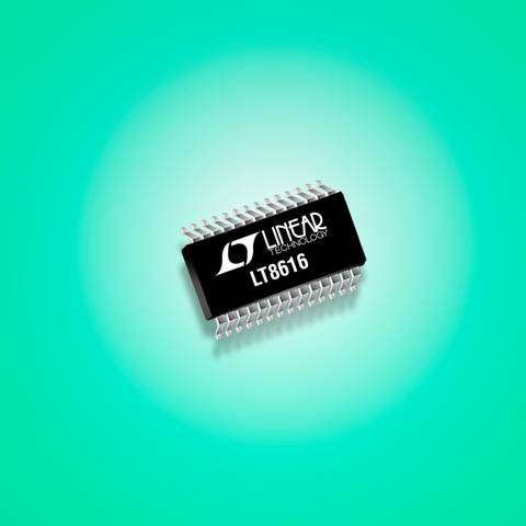

凌力尔特公司 (Linear Technology Corporation) 推出 42V、高效率、双通道、同步单片式降压型开关稳压器 LT8616。其双通道设计向低至 0.8V 的输出提供独立的 2.5A 和 1.5A 连续电流。双通道同步整流拓扑提供高达 95% 的效率,而在无负载备用情况下,突发模式 (Burst Mode®) 工作可保持静态电流低于 6.5μA (两个通道启动),因此该器件非常适合始终保持接通系统。开关频率可在 200kHz 至 3MHz 范围内设定,并可在这个范围内同步。
LT8616 的 35ns 最短接通时间实现了 16VIN 至 1.8VOUT 的降压型转换,而 2MHz 开关有助设计师避开关键噪声敏感频段 (例如 AM 收音机),同时使解决方案的占板面积非常紧凑。该器件 3.4V 至 42V 的输入电压范围使其非常适合汽车应用,这类应用必须在最低输入电压低至 3.4V 的冷车发动和停-启情况下以及在超过 40V 的负载突降瞬态时保持稳定。在所有情况下,LT8616 的每个通道均保持仅为 400mV (在 1A) 的最低压差电压,从而使该器件能够在汽车冷车发动等情况下表现出色。LT8616 的 28 引线耐热增强型 TSSOP 封装和高开关频率允许使用很小的外部电感器和电容器,可构成占板面积紧凑和高热效率的解决方案。
LT8616 采用两个内部上管和下管高效率功率开关,在单个芯片中集成了必要的升压二极管、振荡器、控制和逻辑电路。每个通道以 180 度异相开关工作,降低了输出纹波。每个通道有单独的输入以增加设计灵活性。低纹波突发模式工作在低输出电流时保持高效率,同时保持输出纹波低于 15mVP-P。独特的设计方法和新的高速工艺使该器件能够在很宽的输入电压范围内实现高效率,而且 LT8616 的电流模式拓扑可提供快速瞬态响应和卓越的环路稳定性。其他特点包括内部补偿、电源良好标记、输出软启动 / 跟踪和过热保护。
LT8616 采用耐热性能增强型 28 引线 TSSOP 封装。有 3 种温度级版本可用,扩展 (E) 和工业 (I) 级版本在 –40°C 至 125°C (结温) 温度范围内工作,高温 (H) 级版本在 –40°C 至 150°C 温度范围内工作。千片批购价为每片 4.15 美元。所有版本都有现货供应。如需更多信息,请登录 www.linear.com.cn/product/LT8616。
