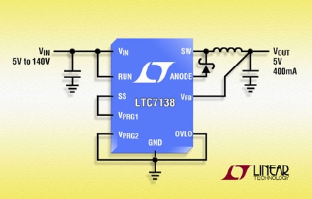

照片说明:具可调输出电流限制的 140V、400mA 降压型转换器
