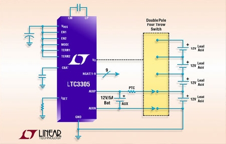

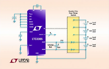

Linear推出单片、独立多节电池平衡器 LTC3305,该器件适用于 12V 铅酸电池。平衡是通过以下方式实现的:从电压较高的电池吸取电荷,并将这些电荷传送到电压较低的电池,以使电池充电至相同电量。这些电荷是用一个容量较低的电池传送的,该电池依次连接电池组上的电池。这个电池不仅传送电荷,该电池中的能量也加到电池组的总能量中,从而增加了容量。该芯片还包括排序、面向外部高压 NFET 的驱动电路、电压监视和保护功能。LTC3305 为独立工作而设计,不需要微处理器或其他控制电路。有了 LTC3305,就可以更换电池组的电池,而且新更换的电池还能与电池组的其他原有电池快速平衡。LTC3305 非常适合电信备份系统、家用电池供电备份系统、电动汽车和工业照明系统等应用。
LTC3305 用一个辅助电池存储单元在电池组中的每个电池之间传送电荷。模式引脚提供了两种工作模式:定时器模式和连续模式。在定时器模式中,一旦平衡工作完成,LTC3305 就进入低功率状态,并按设定时间保持此状态,然后周期性地对电池进行再次平衡。在连续模式时,即使电池平衡后,平衡工作仍继续进行,直至达到设定的终止电压为止。此外,还可以叠置更多器件,以平衡更高电压的串联电池组。

照片说明:独立多节铅酸电池平衡器
性能概要:LTC3305
·单片 IC 平衡多达四节串联的 12V 铅酸电池
·全 NFET 设计
·可叠置以平衡较高电压的串联电池组
·独立工作无需外部微处理器或控制电路
·平衡电流受外部 PTC 热敏电阻器限制
·连续模式和定时器模式
·可编程 UV 和 OV 故障门限
·可编程终止时间和终止电压
·耐热性能增强型 38 引线 TSSOP 封装
