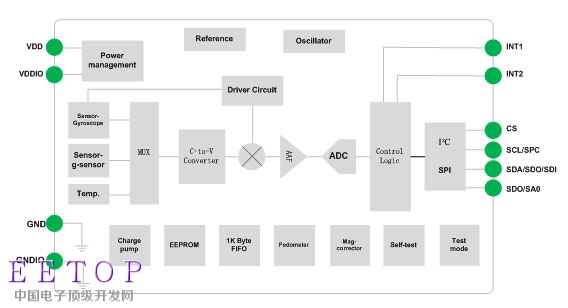

国内最大IDM集成电路企业杭州士兰微电子股份有限公司经过近六年的技术研发,近日推出国内首款单芯片六轴惯性传感器SC7I20。SC7I20采用全球最小的2.5 mm x 3.0 mm x0.85mm LGA封装,基于完全自主知识产权的单芯片MEMS传感器、低功耗高精度信号处理电路、低应力高可靠性的封装以及全套内建测试解决方案,打造出超高可靠性、超高精度、超低功耗支持永不断迅(always-on)的高性能六轴惯性传感器。
SC7I20采用士兰微电子自有芯片工厂的惯性MEMS传感器工艺,各项性能指标均处于业内领先水平,其中供电电压为1.71V~3.6V,正常工作电流可低至 800uA,内部陀螺仪噪声小于5mdps/squarHz,加速度计噪声小于100ug/squarHz,上机贴片零漂小于+/-10dps和50mg。同时针对智能遥控器、四轴飞行器、智能平衡车、VR-Box,士兰微分别提供相应的运动控制算法软件包,帮助客户产品快速上市。
