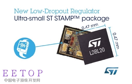

ST推出一款尺寸极小的LDBL20 200mA低压降(LDO)稳压器。新产品采用0.47mm x 0.47mm x 0.2mm晶片级封装,是穿戴式设备、便携设备以及多功能互联智能卡等使用灵活的产品设备的理想选择。
LDBL20的STSTAMP™无凸点封装突破了传统倒装片封装焊接凸点直径对I/O面积和高度最小尺寸的限制,使封装尺寸的紧凑度达到了前所未有的水平。LDBL20是意法半导体紧凑型低压降稳压器产品家族的新成员,其中还包括从2mm x 2mm DFN到300mA输出电流的0.69mm x 0.69mm晶片级封装的各类产品。
