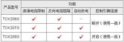

多种功能选择(浪涌电流限制、自动放电等)
主要规格
东芝推出内嵌反向电流阻隔电路的负荷开关集成电路
