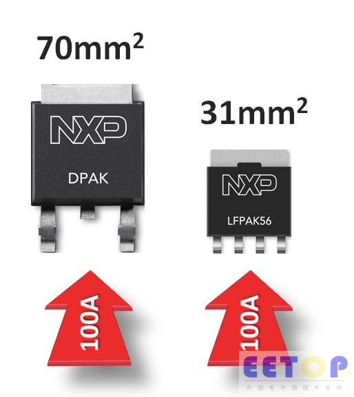

中国上海,2013年3月8日讯——恩智浦半导体(NXP Semiconductors N.V.)(纳斯达克代码:NXPI)近日推出54款符合汽车工业标准并采用LFPAK56封装的全新MOSFET——是目前市场上最全的Power-SO8 MOSFET产品组合。恩智浦的LFPAK56 MOSFET具有业界领先的性能和可靠性,与DPAK相比还可节省超过55%的尺寸面积,从而能大幅降低总成本。 LFPAK56 MOSFET适合各种汽车应用,尤其适合用于动力系统、车身与安保系统,以及底盘与安全系统。

恩智浦的LFPAK56功率MOSFET提供以下电压等级系列产品:30V、40V、60V、80V和100V,具有出色的RDS(on)性能和良好的电流处理能力。以下为该系列产品组合的亮点示例:
· BUK9Y3R0-40E:40V电压等级产品,RDS(on)仅为3.0 mΩ,可承受高达100A的电流,非常适合电机驱动应用,如座椅控制、车窗升降器、挡风玻璃雨刷器和其它车体控制应用,以及水泵和风扇驱动。
· BUK9Y59-60E:60V电压等级产品,RDS(on)为59 mΩ,由于尺寸小且耐用性好,适合发动机管理系统,如汽油直喷系统和柴油直喷系统等通常需要多路器件的系统。
· BUK9Y38-100E:100V电压等级产品, RDS(on)为38 mΩ,由于超低封装电感系数和小尺寸,非常适合汽车LED应用。
LFPAK56:整体铜夹片封装的优势
