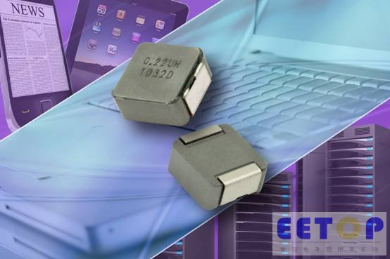

日前,Vishay Intertechnology, Inc.(NYSE 股市代号:VSH)宣布,推出新款IHLP®低外形、高电流电感器--- IHLP-3232DZ-11,该器件在同类器件当中首次采用3232外形尺寸。IHLP-3232DZ-11的占位面积为8.3mm x 8.8mm,高度仅有4.0mm,低至1.35mΩ的最大DCR和从0.22µH至47.0µH的标准感值可提供系统所需的高效率。
配合频率达1.0MHz的DC/DC转换器,新的IHLP-3232DZ-11可在终端产品中用做电压调节模块(VRM)和DC-DC转换器应用的高效能、节省空间和功耗的解决方案,这些终端产品包括下一代移动设备,笔记本电脑、桌面电脑、服务器、图形卡、便携式游戏机、个人导航系统、个人多媒体设备和汽车系统,低外形、高电流的电源和负载点(POL)转换器,分布式电源系统,现场可编程门阵列(FPGA),以及高电流滤波器。
IHLP-3232DZ-11的感值范围为0.22µH~47.0µH,饱和电流范围为2.6A~22.0A,热额定电流范围为3.0A~34.0A,最大DCR为1.35mΩ~252mΩ。
新电感器可处理高瞬态电流剑锋而不会硬饱和。新器件采用符合RoHS指令的的封装,及能够将蜂鸣噪声降至超低水平的100%无铅的屏蔽复合结构,可在-55℃~+125℃温度范围内工作,能够很好地抵御热冲击、潮湿、机械冲击和振动。
