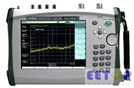

安立公司MS2720T频谱分析仪可用于广播电台AM/FM测试
2013-05-30 22:27:45 本站原创
安立公司第七代便携式频谱分析仪的出色性能为精确的广播信号现场测试提供保证-
安立公司的MS2720T便携式频谱分析仪(型号:709,支持频段:9kHz-9GHz),用于广播电台AM、FM信号测试,可为工程人员的测量工作提供强有力保障。
MS2720T是目前市场上仅有满足高精度(超低相噪,大动态)广播信号测试的便携式频谱仪。其中,动态范围 106dB/Hz RBW,灵敏度-163dBm/Hz,相位噪声-112 dBm @ 10 kHz偏差,频率为 1 GHz。
MS2720T针对AM/FM可进行如下测试:发射功率,带内同频干扰,谐波,噪声边带,场强等。8.4英寸触摸屏设计,桌面功能快捷键使得测量过程更为简便。
后台免费数据处理软件可将仪表测量数据下载至PC,并可生成、打印测试报告。
