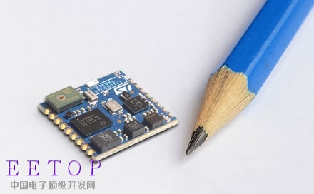

ST推出的13.5mm x 13.5mm SensorTile是当前同类产品最小的功能完整的传感器模块
2016-12-11 18:59:03 来源:未知
ST推出的13.5mm x 13.5mm SensorTile是当前同类产品最小的功能完整的传感器模块,内置MEMS加速度计、陀螺仪、压力传感器和 MEMS麦克风,以及STM32L4低功耗微控制器,可为穿戴设备、游戏附件、智能家居设备或物联网硬件提供感知和互联控制功能。
SensorTile模块内置功能完整的Bluetooth®低能耗蓝牙收发器,单片平衡不平衡转换器以及各种系统接口,可用作传感器数据整合控制器或固件的开发平台。用户将SensorTile插接到主板上非常简单,通电后模块立即向意法半导体的BlueMS智能手机应用软件传输惯性、音频和环境数据。用户可以从主要应用商店免费下载这款手机应用。
软件开发同样快速简单,因为模块有一个强大的应用程序接口(API)生态系统,这些接口基于STM32Cube硬件抽象层和中间件,包括STM32 开放式开发环境。该生态系统完全兼容开放式软件扩展库(Open.MEMS, Open.RF, and Open.AUDIO)以及众多的第三方嵌入式感知和语音处理项目。很多例程都有源代码,为评估和定制项目提供入口,其中包括位置感测软件和低功耗语音通信软件。
整套开发工具包括一个可用参考设计的子板,子板集成一个13.5mm x 13.5mm 独立或控制器式SensorTile内核系统。在这块尺寸紧凑但组件齐全的电路板上,有温湿传感器、micro-SD卡插槽以及锂聚合体电池(LiPo)充电器。其简单的布局表明,开发人员使用SensorTile内核系统可以轻松开发一个完整的穿戴设备原型,定制更多功能。在套件清单内还有一颗LiPo充电电池和一个塑料盒,用于存放子板、SensorTile模块和电池。
SensorTile套件还包括一个配备模拟音频输出、micro-USB连接器和Arduino兼容接口的子板扩展板。扩展板可以直接插到STM32 Nucleo开发板,扩大系统和软件开发人员的选择范围。SensorTile套件还包括一条编程线。
SensorTile套件(STEVAL-STLKT01V1)现已上市。
