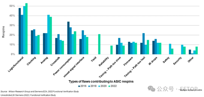

几年前,模拟与混合信号(AMS)设计遇到了瓶颈。它在芯片首次流片失败原因中所占比例翻倍,且自那以后,没有证据表明情况有显著改善。一些人认为,由于先进工艺节点相关问题,这个问题可能会愈发严重,而另一些人则寄希望于人工智能AI)或小芯片chiplets)带来改善。
 1ASIC 重新流片的原因  来源:Siemens EDA

与数字逻辑不同,模拟行为对寄生效应、与版图相关的效应(LDE)和工艺变化高度敏感,难以准确仿真。Rapidus 的贝卡称:因此,包含 AMS 内容的 SoC其首次流片成功率通常比纯数字 SoC 低 10% 到 15%这种差距往往源于对极端情况覆盖不足、建模不充分,或者像电源域冲突和衬底噪声这样的集成问题。模拟 IP 的重新设计周期成本特别高、耗时特别长,尤其是当涉及版图修改或器件尺寸调整时。模拟缺陷在流片前更难检测,在硅片制成后修复成本更高,既增加了风险,又延长了开发时间。

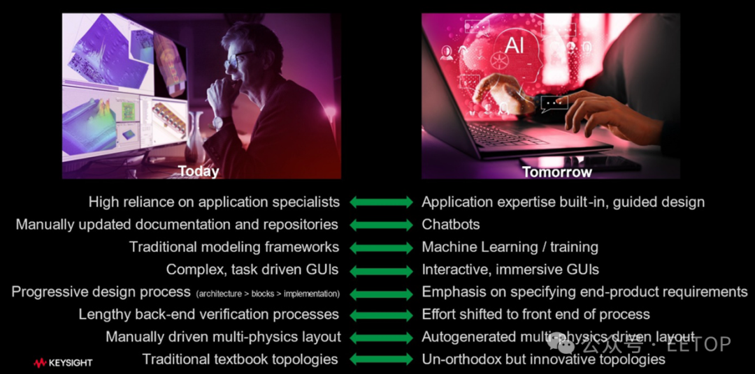

模型生成可能极具价值。米思称:传统的建模框架(有支持模型或行业标准化的内容)可能会逐渐让位于机器学习、机器训练或人工神经网络(ANN)模型。这并不是说这是解决所有问题的理想方案,因为传统建模框架确实能让你更多地了解物理原理,但机器学习可以在目前没有传统模型或传统模型精度不足的情况下提供模型。
 2人工智能如何影响混合信号开发  来源:Keysight
整个半导体行业都面临人才短缺问题,而模拟设计需要长期钻研才能掌握。巴拉苏布拉马尼亚姆称:我们正寻求扩充模拟设计人才队伍,让人工智能助手立即为他们提供帮助。就像一个知识助手,可以帮他们解决任何问题。你可以从解释锁相环(PLL)是什么开始。然后慢慢开始做参考设计。在很多方面,我们都可以真正帮助到人才队伍。
