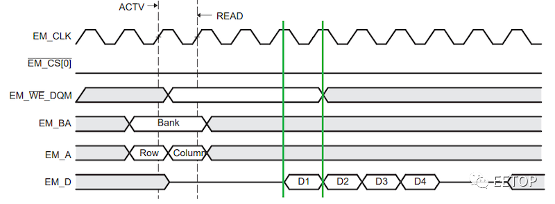

下面图 1 中显示的时序图是单数据速率存储器接口的示例。
图 1.单数据速率存储器接口示例。
首先,使用 EM_BA 信号选择存储体,并通过 EM_A 信号建立行和列地址。数据字 D1、D2、D3 和 D4 在 EM_D 引脚上输出。注意一个数据字如何占据 EM_CLK 信号的整个周期。

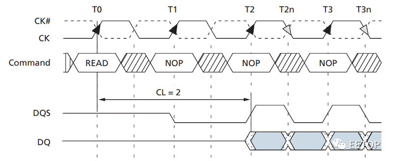

我们将查看的下一个时序图(图 2)描绘了一个双倍数据速率接口。
图 2.双倍数据速率接口示例
“DQ”线代表数据信号,阴影区域之间的无阴影 X 形区域表示从一个字到下一个字的转换。您可以看到每个字只需要一个完整时钟周期的一半。请记住,该芯片使用差分时钟,这就是时序图具有 CK 信号和互补 CK# 信号的原因。

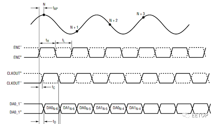

”双泵” (double pumping)是一种通用功能,已用于各种并行数据传输接口。甚至高速数据转换器也采用了这种技术。例如,在图 3 所示的模数转换器 (ADC)时序图中,一个样本在一个完整时钟周期所需的时间内被数字化,但数字输出使用 DDR 时序,因为两个数据位多路复用到每个输出。
图 3.示例 ADC 时序图,其中显示的所有信号都是差分信号。
