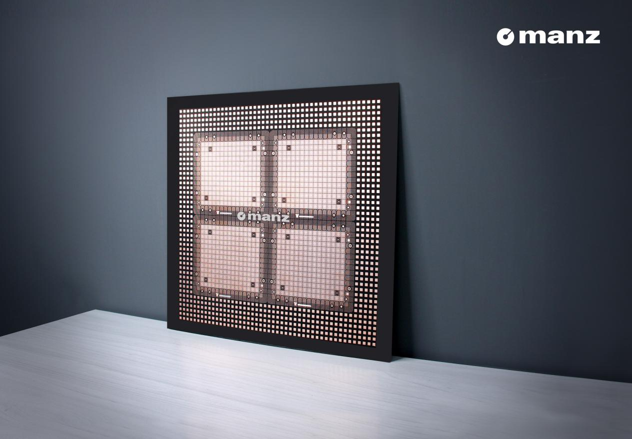

活跃于全球并具有广泛技术组合的高科技设备制造商Manz 集团,掌握全球半导体先进封装趋势,加速开发新一代专利垂直电镀生产设备并无缝整合湿法化学工艺设备、自动化设备,以优异的设备制程经验以及机电整合能力, 打造新一代板级封装中的细微重布线路层(RDL)生产线,生产面积达业界最大基板尺寸700mm x 700mm,创下板级封装生产效率的新里程碑
板级封装是兼具大产能及成本优势的新技术, Manz是板级封装RDL工艺的市场领跑者之一,从研发515mm x 510mm面板开始,再演进至600mm x 600 mm,今年成功克服面板翘曲而打造700mm x 700mm的业界最大面板生产尺寸。目前Manz生产设备已出货全球知名半导体制造商,应用于车载与射频芯片的封装量产,展现了新技术的实力!
Manz新一代板级封装RDL自动化生产线试生产的产品
Manz新一代板级封装 RDL生产线不仅仅提升生产效率,同时也兼顾成本及产品性能。该生产线以大面积电镀制作精密的RDL层铜线路,克服电镀与图案化均匀度、分辨率与高度电气连接性的挑战,涵盖传统强项湿法化学工艺的洗净、显影、蚀刻、剥膜与关键电镀铜设备,同时实现全线的自动化生产。此外,Manz还积极整合材料商、上下游设备商,为客户提供完整的RDL生产设备及工艺规划服务,从自动化、材料使用与环保多维度协助客户打造高效生产解决方案并优化制程良率及降低制造成本。

Manz集团亚洲区总经理  林峻生先生展示以Manz新一代板级封装 RDL自动化生产线所试生产的产品。
