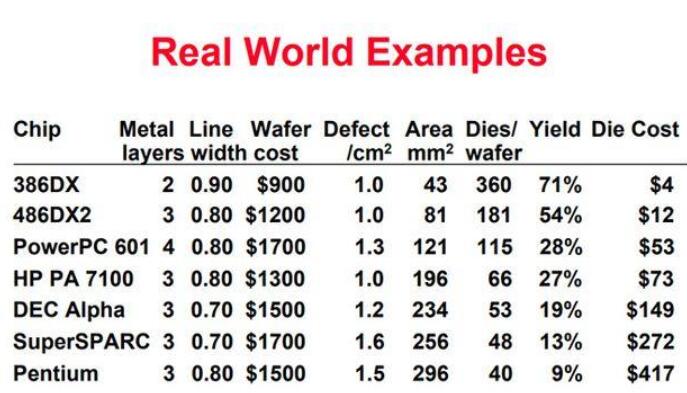

对于芯片企业来说,芯片良率直接反应了所投放的芯片里可出售比例,因此也直接影响芯片制造成本。“从评估整个成本的角度来讲,良率是一个非常重要的指标,直接来说,良率直接影响到最终的实际成本,良率越高,最终实际分摊到每一颗正常芯片上的成本就越低。”王健说。
良率对芯片成本的影响,图片源自伯克利大学论文
