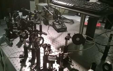

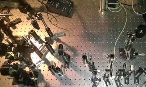

在美国普渡大学的光电测试台,用以测试其独特AZO材料。
