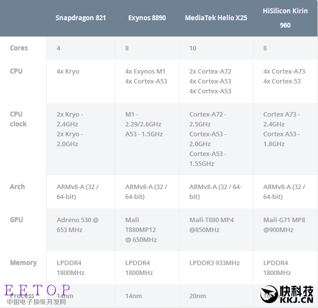

本次测试选择的四款芯片,都是行业中的佼佼者(苹果A系列本次暂不考虑)。我们先来回顾一下它们的主要规格:
2016安卓旗舰SoC大战:麒麟960秒掉高通/三星
高通骁龙一直是手机芯片行业的霸主,也是每一家手机厂商的首选平台。强大的研发设计能力,再加上通信领域内的领导地位,高通骁龙的综合素质一直是一枝独秀的,尤其每代旗舰芯片都被争相恐后地采纳。
骁龙821是骁龙820的小幅升级版,还是三星14nm工艺制造,仍然有两大、两小四个自主研发的Kryo CPU核心,主频分别提高到2.4GHz、2.0GHz,集成GPU Adreno 530的频率也来到653MHz,同时支持LPDDR4-1800内存,号称相比骁龙820性能提升10%、功耗降低5%。
基于它的手机也是最多的。
三星Exynos系列这些年的进步有目共睹,Exynos 7420此前曾狠狠羞辱高热低能的骁龙810,而最新的Exynos 8890更是首次用上了三星自主研发的M1 CPU架构,四个大核心再搭配四个A53小核心,同时集成十二个核心的Mali-T880 GPU
Galaxy S7/S7 Edge/Note 7用的都是它,魅族PRO 6 Plus也终于与之牵了手。
曾经的“山寨之王”联发科如今已经全面爆发,尤其醉心于多核心,拥有业内独一无二的十核心,Helio X25就是旗舰型号,也是全球第一款十核心。
它拥有两个A72 2.5GHz、四个A53 2.0GHz、四个A53 1.55GHz,同时集成Mali-T880,但仅有四个核心。十核噱头十足,但实际效果往往不尽如人意,被吐槽“一核有难九核围观”。
华为海思的麒麟是中国本土国产芯片的代表作,一直坚持自主研发,最新的麒麟960更是达到了空前的高度,比如首发商用A73 CPU核心、Mali-G71 GPU核心、Vulkan完整方案,在性能、安全、音频、通信、续航、拍照等方面都有很大的创新,达到了国际先进水准。
Mate 9系列用的就是麒麟960。
本次测试的主要手机包括Google Pixel(骁龙821)、三星Galaxy S7(Exynos 8890)、魅族PRO 6(联发科Helio X25)、华为Mate 9(麒麟960),同时为方便对比还加入了三星Galaxy S7(骁龙820版本)、Nexus 6P(骁龙810)、三星Galaxy Note 5(Exynos 7420),后三款芯片都是更早的旗舰。

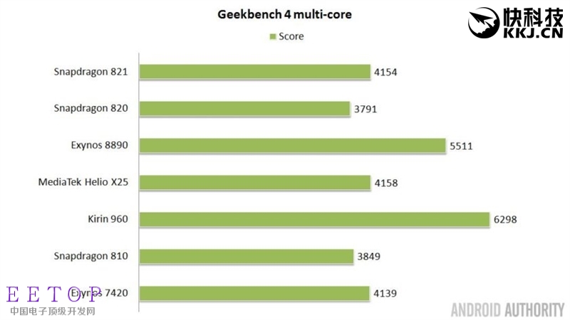

多核心方面,麒麟960再次发飙,拿到了6300分,而同样八核心的Exynos 8890只有5500多分,十核心的Helio X25更是区区4158分。
骁龙821只有四个核心最吃亏,得分和Helio X25不相上下,只有麒麟960的三分之二。

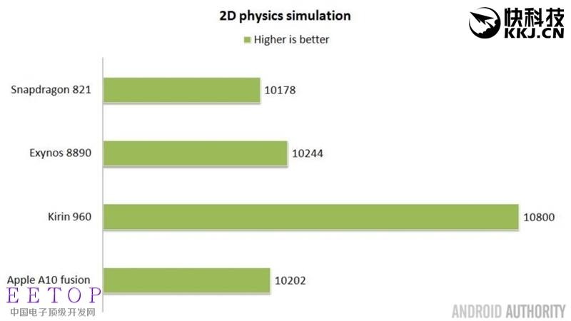

2D物理模拟测试,考研CPU计算渲染能力,得分越高越好。麒麟960又是第一,Exynos 8890、骁龙821差不多,Helio X250差距比较大。

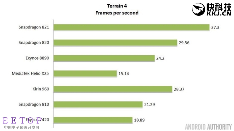

Unity 3D引擎测试,主要考察GPU图形性能。骁龙在这方面一贯优势很大,骁龙821 Adreno 530更是当仁不让,而麒麟960刚刚接近骁龙820。Exynos 8890意外落水,Helio X25不堪入目。
