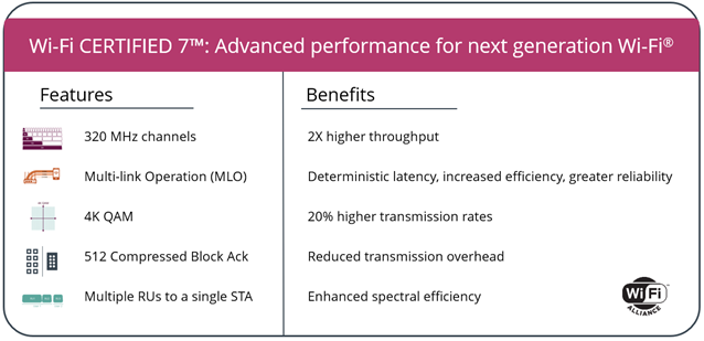

20201月,Wi-Fi联盟正式宣布开放6GHz频段(5925MHz7125MHz),并将其命名为Wi-Fi 6E20204月,美国联邦通信委员会(FCC)投票通过将6GHz频谱划为免许可频段供Wi-Fi使用,这标志着Wi-Fi正式进入“三频”时代——除Wi-Fi 6及前代技术使用的2.4GHz5GHz频段外,Wi-Fi 6E也能在6GHz频段工作。20241月,Wi-Fi联盟发布了Wi-Fi CERTIFIED 7认证标准,标志着Wi-Fi 7正式问世。Wi-Fi 7通过多项技术创新(1)显著提升了Wi-Fi传输速度与效率,不仅继承了Wi-Fi 6E6GHz频段,还将其支持的带宽从Wi-Fi 6E160MHz扩展至320MHz,吞吐量实现翻倍增长。

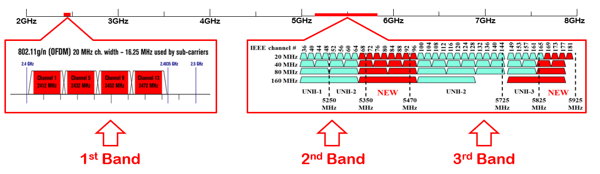

Wi-Fi 6E之前,所谓的“三频”是通过将5GHz频段(U-NII1U-NII3,即5150MHz5835MHz)划分为两个子频段实现的,这两个子频段分别是U-NII1–2a(5150MHz5350MHz)U-NII 2c–3(5470MHz5835MHz),如图2所示。 图片7.png2. Wi-Fi 6的三频划分

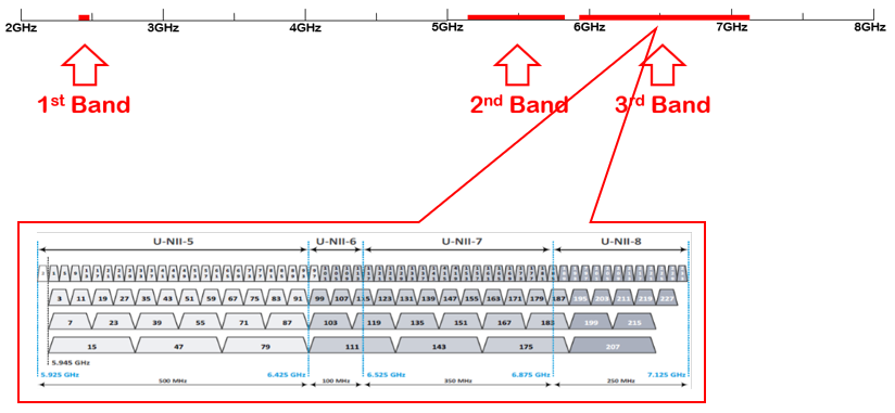

随着Wi-Fi 6E开放6GHz频谱,Wi-Fi真正迈入三频时代。新一代的Wi-Fi 7直接将6GHz频段纳入标准配置,如图3所示,Wi-Fi 6E/Wi-Fi 7实现了真正的三频传输,更高的带宽缓解了频谱拥挤的问题,同时提升了传输吞吐量和网络容量。
3. Wi-Fi 6E/Wi-Fi 7的真三频

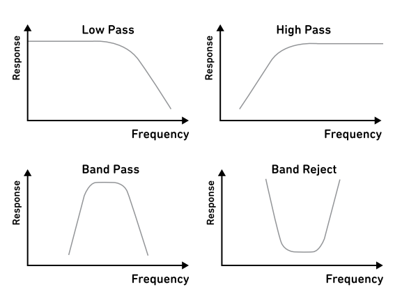

如果按照功能进行分类,可以将滤波器分为四个种类,如图4所示:
· 低通滤波器:只让低频部分信号通过,过滤掉高频信号。
· 高通滤波器:只让高频部分信号通过,过滤掉低频信号。
· 带通滤波器:只让某指定范围频率的信号通过,过滤掉其他频率的信号。
· 带阻滤波器:过滤掉某指定范围频率的信号,让其他频率的信号通过。
4. 四种不同功能的滤波器分类

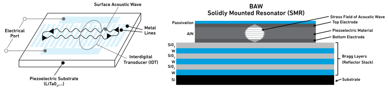

· 表面声波(SAW)滤波器SAW滤波器是一种成熟且被广泛运用的滤波器技术。其主要原理是利用石英、铌酸锂、钛酸钡晶体等材料的压电效应,即在输入电信号作用下,通过叉指式换能器将电信号转换为机械波,也就是声波。经过处理后,再把机械能转换成电信号,以达到过滤掉不必要信号及噪声的目的。简单地理解,表面声波是指沿固体表面传播的波,且能量集中于表面。在表面声波传播途中,可任意存取信号。根据这种特性,即可利用集成电路技术制作出表面声波滤波器。
· 薄膜体声波谐振器(FBAR)滤波器FBAR滤波器是一种由压电材料构成的器件。该压电材料在两个导电(通常是金属)电极之间通过薄膜形成一个腔体,再基于电极之间的压电层的压电性形成谐振器,以达成滤波的目的。FBAR谐振器属于体声波谐振器(BAW)和压电谐振器的类别,用于需要高频率、小尺寸和小重量的应用设计。

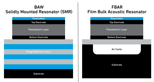

· BAW滤波器BAW滤波器最基本的结构是由两个金属电极夹着一层压电薄膜,让声波在压电薄膜内部振荡形成驻波。与SAW不同的是,SAW是声波在表面上传播,而BAW则是声波在腔体内垂直传播(如图5所示)。与FBAR不同的是,BAW利用布拉格反射器叠层使声波信号保持在叠层的内层,并与原来的波叠加后反射到压电层中,这种结构称为BAW–SMR(固态装配谐振器),而FBAR则是利用一个空气腔来做声波的反射振荡。图6说明了BAW-SMRFBAR的结构差别。 图片10.png
5. SAWBAW的结构差异
6. BAWFBAR的结构差异

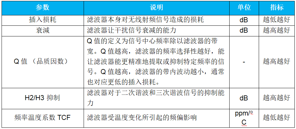

7为典型的滤波器工作响应。滤波器的关键参数关系到无线射频系统的传输质量与效率,表1列出了滤波器的关键参数以及选择一个好滤波器的标准。
7. 无线射频滤波器的工作响应
1. 射频滤波器的关键参数

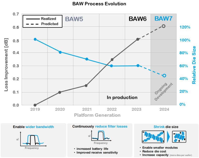

目前QorvoBAW滤波器工艺已处于第六代水平,简称BAW 6,完全是由Qorvo独立自主开发与量产制造。目前针对Wi-Fi 6EWi-Fi 7路由器所设计的滤波器都是以BAW 6工艺为主。越高端的BAW工艺具有越好的边带(edge band)抑制能力,支持更宽频段的滤波性能、更低的插入损耗,并且能够实现更小的裸片尺寸。图9展示了Qorvo BAW技术的演进过程,以及不同工艺对滤波器插入损耗和裸片尺寸的影响。
 微信图片_2025-09-16_190028_636.png  9. QorvoBAW技术演进,以及高端BAW工艺的优势

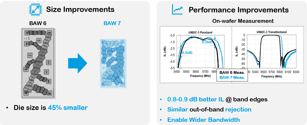

10显示了基于相同U-NII 2c-3 (5470MHz5835MHz)滤波器设计,但在使用BAW 6BAW 7工艺时所表现出的差异。在尺寸方面,BAW 7的裸片面积相比BAW 6缩小了45%,使得在相同尺寸的晶圆上可切割的滤波器裸片数量增加约45%,从而有助于降低成本。从滤波器能效的部分来看,根据实际的晶圆上测量结果,BAW 7的插入损耗可降低0.8dB0.9dB,表现出类似的带外抑制能力及支持更宽的通道带宽。 图片14.png 10. Qorvo BAW 6BAW 7工艺的优势——U-NII 2c-3滤波器为例
