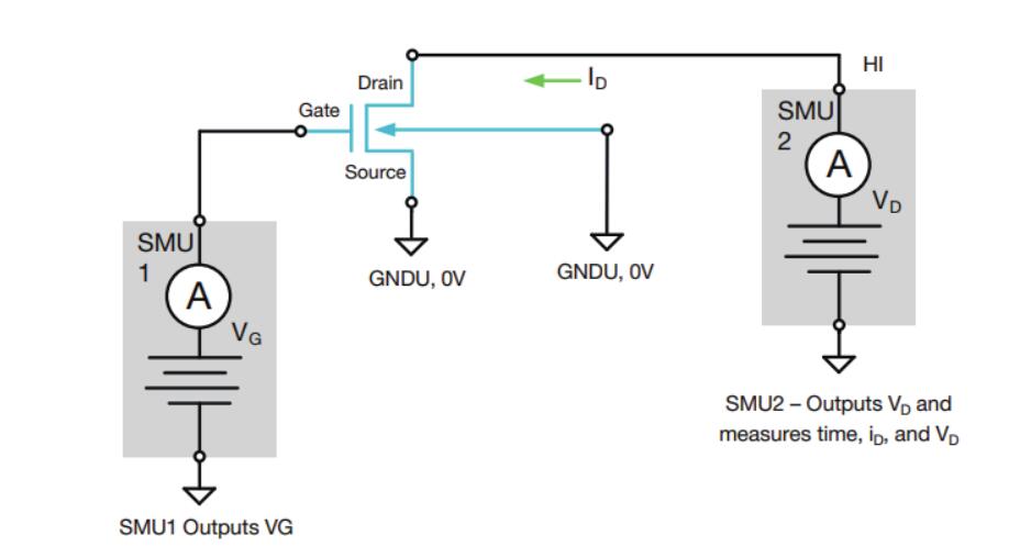

我们可以根据DUT的情况选择两端口或三端口测试,也可以根据测试的精度和测试频率范围,选择使用SMU还是PMU,甚至两者的组合进行测试;以SMU为例,SMU1连接到栅极,给栅极加电压,SMU2连接到漏极,给漏极加电压,测量漏极电流:

4200A集成了多个Test,只需要进行简单参数修改即可直接使用;使用SMU可以在Clarius软件里搜索“smu-isd”,使用PMU可以直接在软件里搜索“pmu-isd”,三端口测试可以在软件里搜索“mosfet-isd”;为方便使用,可以将两端口、三端口,以及SMU、PMU各种测试Test集合组成一个Project,根据不同测试精度和测试频率选择使用。
搭建1/f噪声测试方案如下
Ÿ 4200A主机及Clarius软件
Ÿ 两个SMU+两个4200-PA
Ÿ (可选)一个PMU+两个RPM
