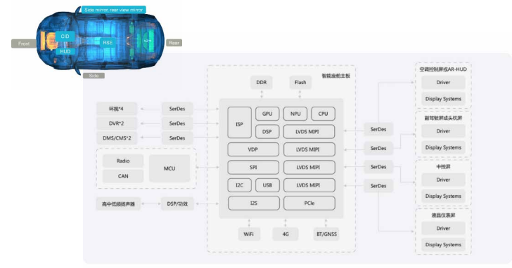

如下图所示,参考华为海思的智能座舱框图,典型的座舱域控制其中可能包含了各种各样的显示高速总线,比如GMSL/FPD-LINK/MIPI DSI/CSI 等连接多种屏幕,同时也包含了各种车内互联接口,比如 CAN/ CAN-FD/USB2.0/100BASE-T1 等用于与座舱中各种传感器、音频设备等外设的互联,从而可以通过硬件架构的集中和统一的智能化处理带来更丰富的沉浸式用户体验。
2. 智能座舱示意图参考海思
作为设计者要面对下一代高速的视频及外设接口信号完整性,冗余的硬件设计满足消费者的全生命周期迭代升级要求,轻量化及降低线束,以及更低的功耗等等各种挑战。

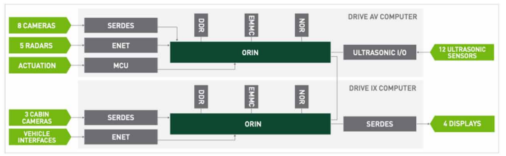

自动驾驶域涉及到感知、决策和执行三个层面,随着汽车智能化水平的不断提高,驱使着自动驾驶算力的不断增加以及融合感知能力的不断增强。这都使得传感器接口数量和带宽都高速增长,涉及到 MIPI DPHY/ CPHY/SERDES/车载以太网等等高速互联接口;以及内部计算接口总线、存储总线、芯片互联总线诸如 PCIe Gen3/4、LPDDR4/5、XFI 等等。这都为硬件工程师带来不断提升的高速信号完整性及电源完整性设计与测试的挑战。
以下将会对新一代电子电气架构下,智能座舱域及自 动驾驶域内部涉及到的各类高速总线信号完整性及电源完整性测试进行分析和总结,帮助汽车行业工程师们能够应对日益提升的汽车硬件设计域测试要求。
4. 自动驾驶域示意图
5. 参考 nVidia Orin 计算平台示例

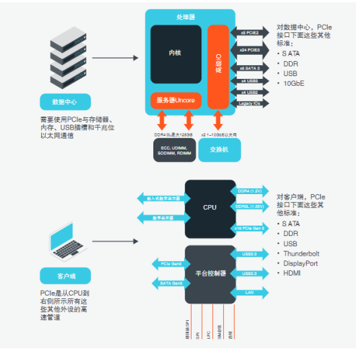

PCIe是数据中心和客户端应用中使用的主要新兴高性能存储和串行总线,实现了外设之间的数据通信。下图为PCIe 总线传统的典型应用:由于汽车向“信息化、智能化”不断演进,汽车也越来越像移动的数据中心,承载着大量的计算场景,从而PCIe的大量使用也是必不可少,并且速率也在随着芯片算力、消费接口升级而不断提高。
6. PCIe 典型应用场景

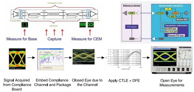

如下图所示,典型的整条高速串行链路由发射机、信道及接收机三部分组成。对于芯片芯片的PCIe链路,通常标准会定义在发射机引脚进行测试,并满足PCIe Base的规范要求。 由于PCIe芯片中还包含了发射机及接收机均衡以抵抗信道的衰减;所以调试时往往还需要嵌入信道的模型,并模拟PCIe芯片的接收机均衡来评估芯片内部进行均衡后的信号质量。而这些往往都可以在示波器的软件中进行模拟。
9. PCIe 典型链路测试示意

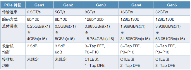

PCIe 链路性能列在下面以供参考:
在实际应用中,PCIe 速率是向下兼容,比如 Gen4 的发射机也会兼容 Gen1、2、3 的所有速率和均衡方式,并且通过协商的方式决定最终的链路工作模式;假如我们需要进行所有发射机和接收机均衡的调试和评估,需要非常纷繁复杂的测试手段。

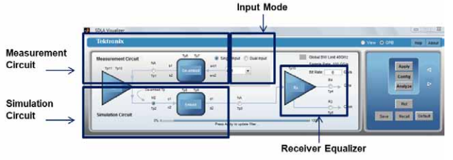

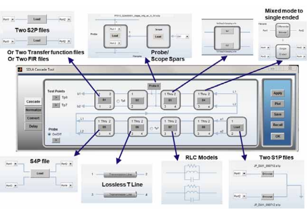

泰克的 SDLA 串行链路分析软件支持针对发射机、接收机均衡模拟,以及信道的嵌入与去嵌,因而在进行复杂的PCIe链路的模拟中通过一次测试模拟出不同均衡下,针对不同信道模型各个节点的波形进行分析比对。并且 SDLA 支持丰富的信道模型嵌入和去嵌,最大程度提高测试的便利性,比如单端或差分S参数,示波器及探头模型、传输线模型、RLC 模型、传递函数等等:
10. 泰克 SDLA 串行链路分析软件
11. SDLA 支持丰富的信道模型类型

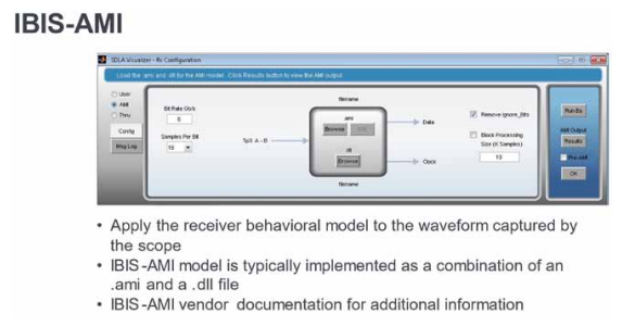

接收机均衡除了支持自定义CTLE、FFE/DFE均衡设 定外,同时也支持IBIS-AMI模型,真实模拟芯片的均衡能力。
12. SDLA 支持 IBIS-AMI 模型

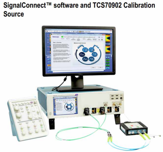

接收机均衡除了支持自定义 CTLE、FFE/DFE 均衡设 定外,同时也支持 IBIS-AMI 模型,真实模拟芯片的均衡能力: 此外,泰克还提供了SignalConnectTM 信道测量建模 功能,方便直接对信道进行测量和生成模型,并方便快捷的导入至SDLA中进行链路分析:

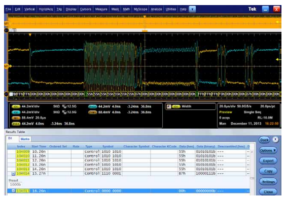

在调试与评估中,泰克还提供了SR-PCIe协议解码功能,帮助发现并定位通信链路中可能存在的问题:
14. 泰克PCIe协议解码功能,并能实现点击任意符号波形自动跳转到对应位置功能

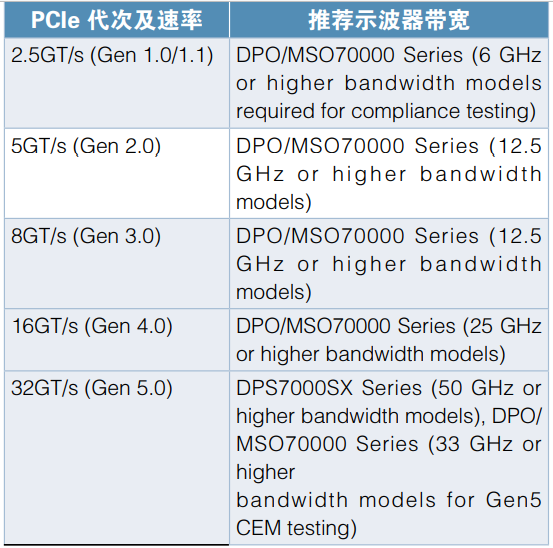

推荐的示波器的选择如下表:
