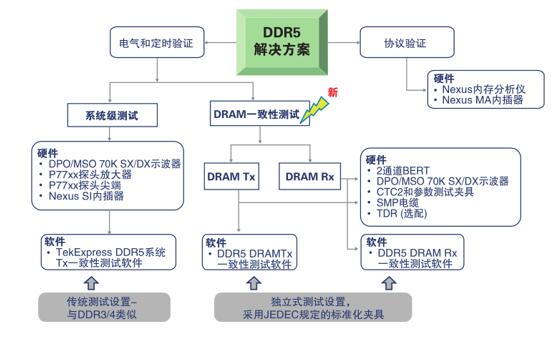

图1. DDR5
测试
解决方案中使用的泰克工具。

客户可以使用以下步骤,检验产品是否满足DDR5规范:
1. 把一只高阻抗泰克探头焊接到要
测试
的DDR子系统上,允许访问关心的电信号。
2. 泰克TekExpress DDR Tx软件分析探测到的信号,与DDR5规范进行对比。可以使用
示波器
上运行的其他软件,执行各种
测试
,如绘制眼图,
测量
相关电气参数。

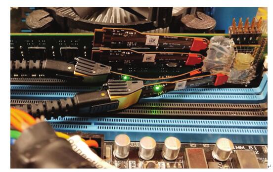

图2是使用探头接入器件,执行系统级TX
测试
的一个实例。在这个实例中,片上系统(SOC)与被测器件(DRAM/RCD/ DB)通信,通过DDR总线传送双向业务。用户使用焊接在DRAM下面的内插器接入接口,使用高阻抗探头放大器探测接口。TekExpress DDR Tx软件为
测量
各种参数提供了必要的工具,如时钟抖动、读/写定时、甚至眼图。
