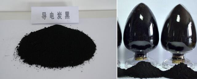

其实是由于,现在的轮胎橡胶中都掺杂了一定浓度的碳黑。碳黑在塑胶工业的一个重要应用就是导电性能,通过控制碳黑的添加量能得到不同导电率的聚合物。再掺用一定量的碳黑后,可使这些材料的电阻率降低至100Ω*cm以下,使高电阻的高分子材料变成具有半导电性能或抗静电屏蔽性能的材料,可用于生产高压电缆的导电屏蔽材料,油罐车的轮胎橡胶和制作高精度电子产品的防静电包装材料。

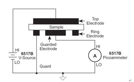

体积电阻率
测量
体积电阻率
测量
一般采用下图1所示的
测试
夹具完成,将电压源V-Source施加到上电极,
测试
流经
测试
样品的小电流I,随后体积电阻率 用公式 计算得出。其中, =体积电阻率, =电极接触的有效面积, =样品厚度,R=V/I(施加的V-Source和
测试
的电流值的电阻比值)。
图1
测试
夹具

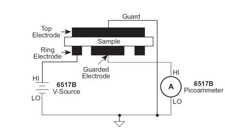

表面电阻率
测试
表面电阻率
测量
一般采用下图2所示的电极配置,将电压源V-Source施加到环状电极上,再
测试
样品表面上的电流从保护电极流向主电极的电流,即表面电流I。随后表面电阻率 用公式 计算得出。其中, =表面电阻率,R=V/I(施加的V-Source和
测试
的电流值的电阻比值), ,P=保护电极的有效周长(mm), =保护电极与环形电极间距(mm)。
图2 电极配置

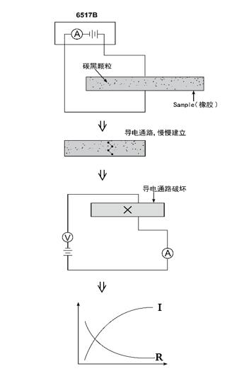

当我们测的材料并非一种均质材料,而是像上面所述的是一种橡胶掺杂了碳黑的聚合物的时候,又会出现什么
测试
测量
问题呢?
我们会发现随着我们施加在样品上的+V持续一段施加后,聚合物中的碳黑颗粒,会渐渐的形成更利于电流流过的导电通路,导致
测试
电流慢慢变大,那这显然并不是我们想去真正表征的材料本身电阻率特性,这时候我们只需要将样品两端的+V反向成-V即可破坏掉已经建立的导点通路,再进行均值化
测试
测量
了。(以体积电阻率
测试
举例,见下图示意)

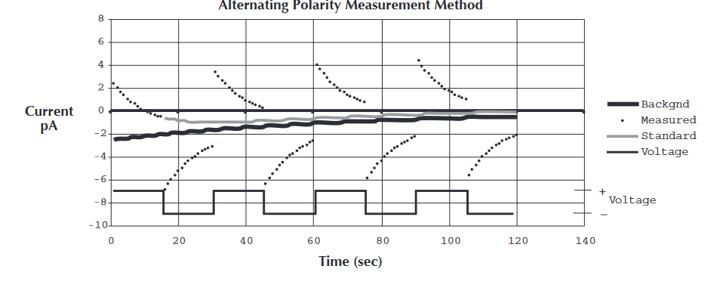

那在
测试
一些复杂聚合物材料或者超高电阻和电阻率的时候,为了提高
测试
结果的重复性,我们会用一种叫做交变极性
测量
法的方式来实现(alternating polarity measurement method)。实际
测试
流程如下,施加一个正电压+V,等待指定的时间(下图选择等待15秒),然后进行电流
测量
;紧接着,施加一个同样大小的负电压-V,等待相同的时间(15秒),再进行一次电流
测量
图3 以体积电阻率
测试
举例
图4 交变极性
测量
法

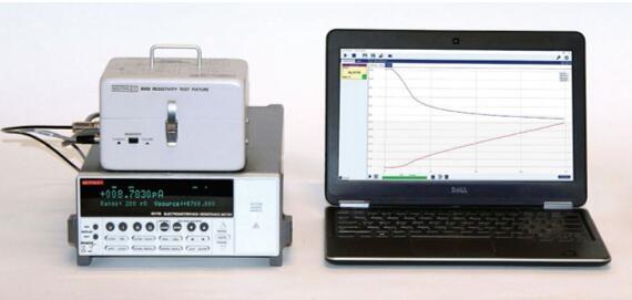

Keithley完整的高电阻率
测量
解决方案
可以使用以下套件,采用标准 ASTM D-257 “绝缘材料的DC 电阻或电导”规定的方法执行高电阻率
测量
:6517B 静电计/高阻表 + 8009 夹具盒 + KickStart HRMA
测试
软件。
Keithley 6517B 静电计 / 高阻表是全球科研实验室灵敏
测量
的标准。吉时利在弱电
测量
方面拥有 60 多年的专业经验,吉时利静电计能够可靠地
测量
最低 10 aA (10×10-18A) 电流、最低 1 fC 电荷,并支持最高 1018Ω 的电阻
测量
。6517B 还能够
测量
高达 200 V 的最大电压范围,输入阻抗超过 200 TΩ。所有这些性能都融合在一台仪器中,操作起来像数字万用表一样简便。
8009 电阻率
测试
夹具满足美国
测试
材料协会 (ASTM) D257 标准规 定的绝缘材料 DC 电阻或电导标准
测试
方法。8009 与 6517B 相结 合,为进行优质安全的电阻率
测量
提供了完整的系统。8009 带有 6517B-ILC-3 安全互锁电缆、7078-TRX-3 三同轴到三同轴电缆及 8607 1 kV 源电压香蕉插口成套电缆。
KickStart 高电阻率应用控制着执行所需
测量
的静电计和
测试
夹具,进行 ASTM- D-257 标准电阻率
测量
。它可以以高达1000V 电压
测试
材料,确定高达 1018 Ω-cm 的电阻率,分析电流随时间变化的阶跃响应图,确定
测量
要等多长时间被测材料才会稳定,分析多个读数图,确保获得稳定一致的
测量
。KickStart 高阻应用采用交换电极技术,消除固有的背景电流,实现最准确的电阻率
测量
。还可以使用这个应用,使用选配的热电偶和相对湿度探头,观测电阻率与温度和相对湿度的关联度。
