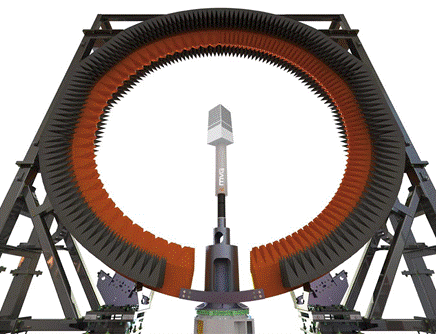

专家MVG近日宣布推出SG Evo。这是一种多探头球面近场天线
测量
系统,主要用于卫星通信、电信、航空航天等领域的重型被测设备和高精度应用。
MVG SG Evo
SG Evo的创新提升了MVG SG系统的
测试
速度和准确性。该新系统在拱桥中整合了过采样定位功能,无需在过采样时倾斜被测设备,因此即使在
测试
重型被测设备时也避免了被测设备和方位角定位器的重力偏转。另外,SG Evo可以配置多个并行接收器,从而大大减少了
测量
时间,尤其是在
测试
大量频率或有许多潜在天线波束状态的设备时。
SG Evo还具有模块化设计方案,可以灵活地构建。探头阵列拱桥和定位器模块的尺寸可以根据被测设备的典型尺寸和重量来确定,还可以根据被测频率(400 MHz至30 GHz)选择多套探头。SG Evo适于广泛的应用以及在
测试
的所有阶段都非常有用,从研发的初始原型
测试
到生产中全集成设备的最终验证
测试
。此外,无源天线
测量
和OTA
测试
均适用于SG Evo。
MVG首席执行官Philippe Garreau表示:“ SG Evo中阵列拱桥进行的过采样是MVG的全新专利技术,其设计目的是为了减少被测设备的移动,以提升
测试
结果的速度和准确性。我们很高兴看到它将如何为客户的创新增加价值。”
