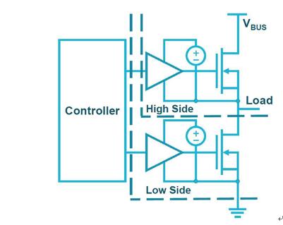

半桥电路(图1)广泛用于功率电子领域的多种应用,是现代设计中有效转换电能使用的基本电路。但是,只有在半桥、门驱动器和布线正确且优化设计时,这种电路的优势才能得到实现。在测量结果与预期结果不一致时,可能很难提取与被测器件有关的有意义的细节。更糟糕的是,基于探头位置和其他因素,波形可能会明显变化,最终会让设计人员得不偿失。
图1. 半桥电路广泛用来在现代设计中高效转换电能。

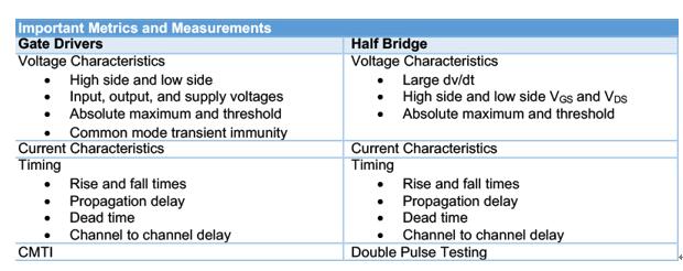

效率和功率密度要求经常会随着应用设计要求变化,如是否要优化性能价格比。在功率密度中改善能效的要求,决定着设计的拓扑结构,进而影响着要考虑的测量设备和技术。表1汇总了半桥和门驱动器最重要的指标和测量
表1. 门驱动器和半桥配置最重要的测量

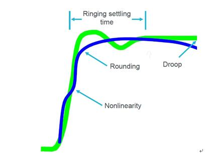

测量系统如果上升时间性能不足,那么就会出现阶跃响应畸变,如图2所示,包括非线性度、变圆和顶降。可能很难确认这些畸变是实际来自测量系统还是来自被测器件,只有通过表征测量系统才能找到真正答案。为避免这些测量误差,选择的探头的上升时间一定要快于被测器件的上升时间。

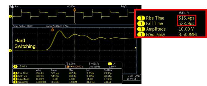

图3显示了快速探头的意义,其中使用1 GHz无源探头测量高速FET驱动器的低压侧,该驱动器的产品资料中显示上升时间< 1 ns。由于这只探头的上升时间指标在450 ps左右,所以我们能够测量略高于500 ps的上升时间。如果进行这一测量时使用的探头上升时间较慢,比如500 MHz探头,那么波形前面拐角处的高频成分会变圆。
图3. 由于450 ps上升时间指标,1 GHz泰克TPP1000无源探头能够准确地测量高速FET。

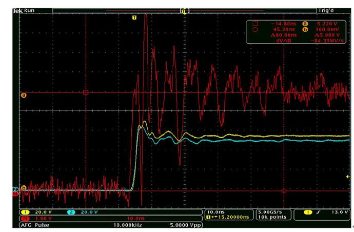

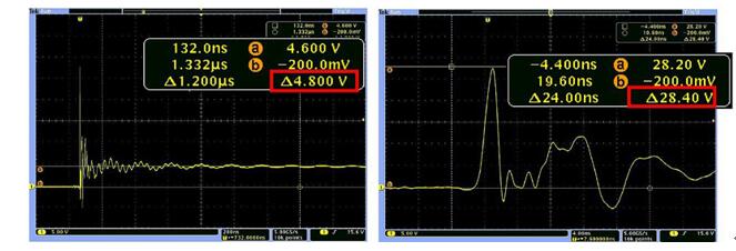

打破接地环路的技术之一,是“隔离示波器”或隔离被测电路。浮地会打破与接地的连接,在理论上可以在两个测试点之间进行差分测量,因为示波器接地已经被破坏。这种方法本身就是危险的,因为它破坏了触电保护,还可能会损坏测量设备。
浮动测试可能适用于某些测量,特别是在非常低的频率上,但要注意如果没有低阻抗接地连接,来自示波器的放射辐射和传导辐射可能会以噪声形式干扰测量。另外注意,在较高频率中断接地时,可能并不会中断接地环路,因为“浮动”电路会一直通过大的寄生电容保持耦合接地,从而导致振铃和波形失真。图4显示了高压侧门驱动器上的浮动测量。振铃和失真很明显,出现了高达28 V过冲。
图4. 在这个高压侧门驱动器浮动测量中,明显有振铃、失真和28 V过冲。

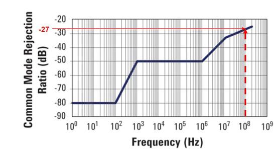

测试通电的GaN或SiC器件时,这些局限性尤其明显,因为这些器件拥有超快速开关速率,甚至有标称的共模电压。例如,100 MHz带宽差分探头在DC时提供了-70 dB CMRR,在1 MHz时提供了-50 dB CMRR,而在100 MHz时则下降到-27 dB CMRR,大约是22 : 1。
探头产品技术资料中很难看到这么差的指标,因为额定值随频率下降不可能成为厂家推广的指标。您需要翻查用户手册,才会找到像图6这样的示图,但我们很容易就能计算出CMRR较差的影响。例如,对600 V共模电压,得到的误差是27 V (600除以22)。这种表现很扎眼,因为在存在600 V共模电压时,使用误差这么大的探头是不可能准确测量高频15 V差分信号的。

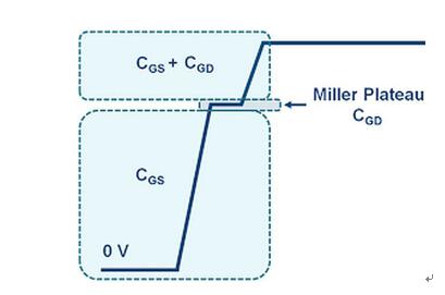

在执行高压侧VGS测量时,工程师需要查看足够的波形细节,来确认仿真,评估信号特点,如与图7中表示的理想状态相比产生的振铃。高压侧VGS打开,第一个区域表示CGS门源充电时间,后面是米勒平台。在通道进行传导后,门将充电到最终值。

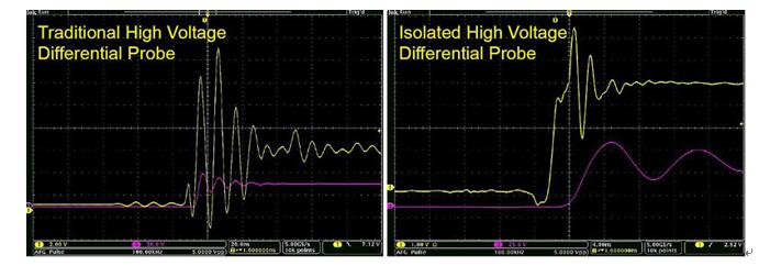

图8比较了使用传统高压差分探头与使用高性能隔离探头进行高压侧VGS 测量,明显可以看出,在传统探头提供的测量基础上,很难提取有意义的信息,制订设计决策。
图8. 隔离高压差分探头提供了优化器件性能所需的信心。
相比之下,隔离高压测量系统为测量、表征和优化设计性能提供了所需的分辨率和可重复性。可以明显看出米勒平台及开关到节点转换的关联。这个波形清楚地显示了以前隐藏的谐振和信号细节,从而为优化性能、开发设计而又不会过于保守提供了所需的信心。

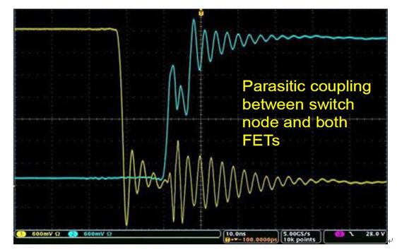

对容差紧张的GaN器件,开关节点中低压侧开关与高压侧门极之间的寄生耦合,是诊断起来比较困难的问题之一。图9显示了来自高压侧的过冲或振铃传递到低压侧的情况。如果不能执行准确的高压侧测量,这种情况是无从知晓的,其会产生大量的问题,至少会导致开关和效率损耗和劣化,最坏情况是低压侧和高压侧开关同时打开导致灾难性的故障。
图9. 能够查看实际波形,使得诊断和解决开关节点之间的寄生耦合等问题成为可能。
