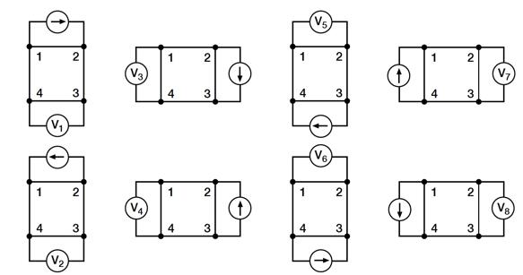

范德堡法电阻率
测量

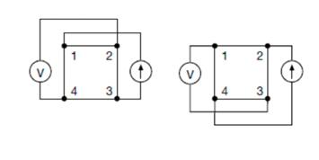

人们通常使用范德堡法(vdp)推导
半导体
材料的电阻率。这种四线方法用在拥有四个端子、均匀厚度的小的扁平形样本上。电流通过两个端子施加到样本上,透过相反的两个端子
测量
电压下跌,如图1所示。
图1. 范德堡法配置
使用图2所示的SMU仪器配置,围着样本的边缘重复
测量
8次。
图2. 范德堡法电阻率
测量
惯例。

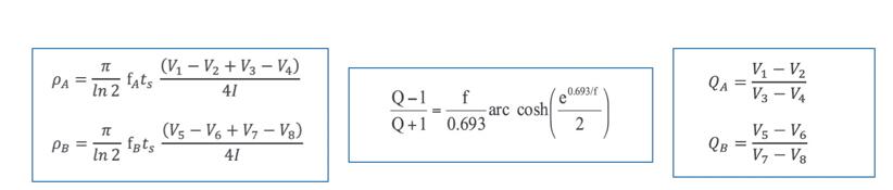

然后使用这一串8项电压
测量
(V1-V8)和
测试
电流(I)来计算电阻率(ρ),ρA和ρB是体积电阻率,fA和fB是样本对称度的几何因数,与两个电阻比率QA和QB相关。公式如下:
图3. 电阻率计算公式
