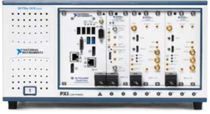

1个PXIe-1078 9槽机箱
1个PXIe-8840多核嵌入式控制器
1个PXIe-5840矢量信号收发仪
2个NI-5692可变延迟发生器

对于高级应用,工程师可使用PXIe-1085 18 槽机箱来支持生成多达四个全范围雷达障碍物。该配置包括两个VST和四个VDG,如图3所示。无论是生产
测试
用VRTS, 还是高级应用所需的VRTS,均可通过扩展电缆连接至其他PXI机箱进行扩展,以生成更多模拟雷达障碍物。图3的系统配置包括:
1个PXIe-1085 18槽机箱
1个PXIe-8840多核控制器
2个PXIe-5840矢量信号收发仪
4个NI-5692可变延迟发生器

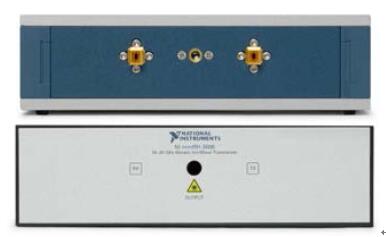

除了多种PXI配置外,VRTS还具有多个
射频
前端选项,适用于收发分置和收发一体天线配置。收发分置选项具有独立的接收和发射端口以及高达50 dB的收发隔离。而收发一体选项则只有一个混合信号收发端口,收发隔离最高达30 dB。收发分置
射频
前端如图4所示。
图4.收发分置VRTS毫米波收发器
射频
前端(带盖和不带盖)

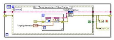

VRTS的灵活性可允许NI联盟伙伴高度定制软件应用程序,以精准满足特定应用的需求。NI联盟合作伙伴可利用LabVIEW和 LabVIEW
FPGA
所提供的强大图形化编程环境(图5所示),开发从独立障碍物模拟器到全功能HIL模拟系统等各种规模的软件应用程序。对于这些软件应用程序,NI联盟合作伙伴可基于底层VRTS硬件API,使用定制软件对其进行功能增强和扩展。
图5.使用LabVIEW和LabVIEW
FPGA
自定义
测量
和场景。

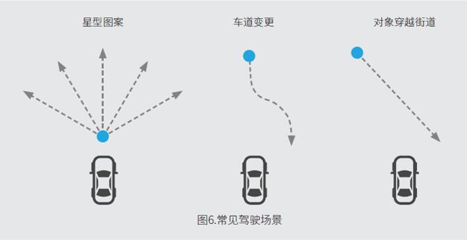

NI灵活的障碍物生成架构提供了一个显著优势:工程师可在可靠性标准和需求发生变化时增加新的
测试
用例。例如,在涉及嵌入式ADAS软件
测试
的应用中,工程师可以使用NI联盟合作伙伴的软件来模拟常见的驾驶场景,如图6所示,包括星型图案、车道变换和对象穿越街道。VRTS在这三个场景的行为均可通过三个关键参数进行控制; 距离、速度和雷达截面。

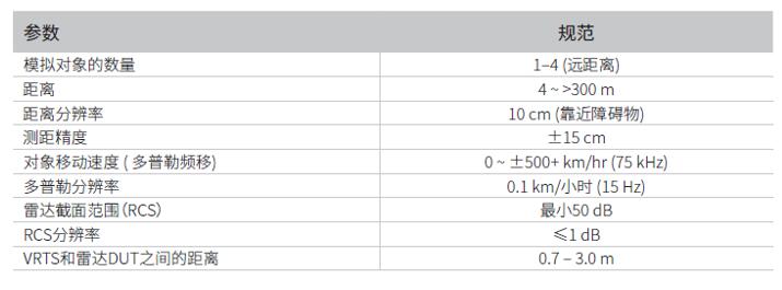

工程师可对VRTS进行各种配置,以模拟符合表1所列条件的各种障碍物。
表1.VRTS障碍物模拟规范

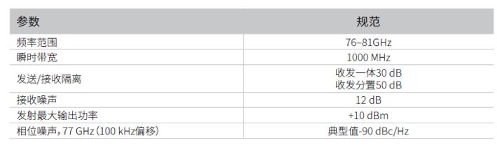

表2.VRTS硬件性能
