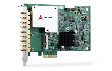

亚洲最大的数据采集与PXI产品供货商——凌华科技推出新款PCI Express接口高速数字化仪——PCIe-9814。PCIe-9814提供四通道、可执行12位分辨率及高达80 MS/s同步采样,并支持40 MHz信号带宽及1 GB DDR3内存。凌华科技PCIe-9814具备优异的精度及动态测量性能表现,包含76 dB的无杂波干扰动态范围 (SFDR)、和 64 dB 的信号噪声比 (signal-to-noise) 及-75 dB的总谐波失真 (THD),并提供高达640MB/s数据传输能力,及增值的31阶数字滤波器功能等,在市面上同类型数字化仪产品中拥有最佳的性价比,是雷达信号测试、电力能源监控和非接触性测量等应用的最佳解决方案。
为雷达信号测试量身订做的最佳解决方案
凌华科技PCIe-9814具备多样优化的产品设计,其高达80 MS/s的采样频率以及40 MHz的信号带宽,可轻易满足在信号频率在0.1 MHz ~ 30 MHz的中频雷达信号测试应用。此外,PCIe-9814的前面板上具备一个外部触发输入通道设计,以接收雷达同步触发信号,并进一步提供3个SDI输入通道,可用于接收GPS同步时钟卡的时间标记信号,以满足各种气象雷达系统时间上的同步应用,只要一张卡,即可完成复杂的混和信号测试,可大幅满足雷达测试应用的需求。
提供前处理功能,提升系统开发效率
凌华科技PCIe-9814提供FPGA架构的31阶FIR数字滤波器,适用于信号含量为20 MHz或更低的测量测试应用中,能有效地降低噪声的干扰、增加欲采集信号的能见度。在低频应用中,使用者可以有效的滤除背景噪声或是不需要的高频信号。而此技术由PCIe-9814上的FPGA实现,只需要通过调用API的函数即可完成运算,完全不占CPU资源,并可大幅提升测试效率。
提供增值软件,能快速转换测量数值
软件支持方面,凌华科技PCIe-9814支持主流操作系统包含Windows 8、Windows 7和Linux,并兼容于第三方软件如LabVIEW™和Visual Studio.NET®。而通过凌华科技免费提供Measurement API,让使用者无需编写任何程序,如同操作仪器接口一般,能快速有效的得到基本电压/时间等测量数值,使用者将能更快速轻松的简化系统配置并进行量测任务。
