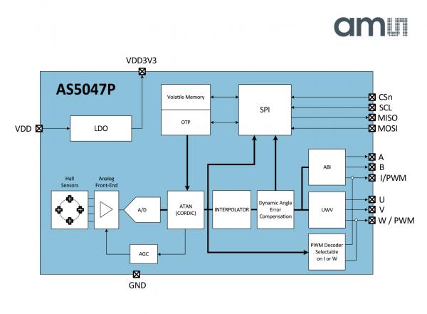

ams今日发布47系列最新磁性旋转位置传感器。该传感器具备更高的转速和更精确的增量输出,可用于电机与运动控制。
与ams 47系列的其他产品相同,新的AS5047P具有DAEC™(动态角度误差补偿)技术,即使在很高的转速下也能精确测量角度。47系列磁性传感器的高转速性能和ABI增量输出使其能够完美取代光学编码器。基于47系列开发的设计,系统总成本通常远低于同等效果的光学编码器或旋转变压器。
AS5047P传感器的额定测量速度最大值由14,500rpm提升至28,000rpm,可应用于以往需要使用光学编码器的高转速转轴应用中。
ams还增加了该器件增量ABI输出的运行步数。47系列产品的ABI输出与标准光学编码器的输出相同,因此电机控制系统设计者无需改变控制软件或接口,就能使用ams磁性位置传感器取代一个光学编码器。AS5047P ABI输出十进制模式下,每转的最高分辨率可高达4,000步/1,000脉冲,二进制模式下ABI输出最高分辨率则可达每转4,096 步/1,024 脉冲。这意味磁性位置传感器将可在更多应用中取代光学编码器。
另外,AS5047P的标准4线SPI串行接口能让主微控制器读取AS5047P内的14位绝对角度位置数据,无需专门的编程器也能对非易失性设置进行编程。该器件还能同时提供标准UVW换向接口用于无刷直流电机,无需单独的霍尔传感器开关,提供单IC以支持电机定位与控制应用。而PWM编码输出信号则可以提供绝对角度位置信息。
正如ams的其他磁性位置传感器一样,AS5047P对杂散磁场有极高的免疫力,也不会受到污垢、灰尘、油脂、湿气及其他污染物的影响,而这些因素通常都会减弱光学编码器的性能。
AS5047P具有的DAEC技术能够补偿由于传感器处理磁场强度原始测量数据发生传播延迟而导致的动态角度误差。DAEC技术使得系统设计者无需在外部DSP或微控制器上使用单独的误差补偿电路。该技术同时使AS5047P实现极高的精确度,在28,000rpm的持续转速下,其最大误差仅为 0.34°(不含非线性积分)。
ams位置传感器业务高级市场经理Heinz Oyrer表示:“AS5047P位置传感器相比光学编码器解决方案具有更低的系统成本和更小的尺寸,并且具备抗杂散磁场干扰以及轴状、辐射状误差的容差影响,非常适合严苛环境中的应用。”
