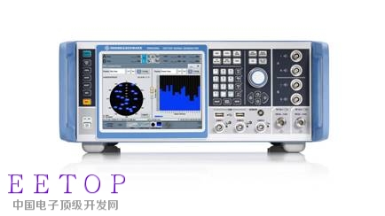

R&S SMW200A高端GNSS模拟器是罗德与施瓦茨公司卫星导航系统模拟器产品家族的一颗耀眼的新成员。它可以扩展至多达4个RF输出,可同时模拟多天线和多频段环境下的GNSS信号,是市场上唯一一款能够内部并行模拟GNSS信号和复杂干扰环境的仪器。R&S SMW200A的问世为罗德与施瓦茨公司开启了GNSS模拟的革新时代。
越来越多的GNSS接收机需要处理来自多个卫星导航系统不同频段的信号,例如GPS、Glonass、Galileo或者BeiDou,有时甚至使用多根天线并行处理以提高定位精度,此外差分GNSS(DGNSS)定位技术也可以进一步提高定位精度。这些技术主要应用于自动驾驶以及飞机着陆等场景,定位的精确性和可靠性是不可或缺的。应用于这类场景的GNSS接收机必须经过大量的测试才能部署在车辆或飞机上。
借助复杂干扰功能,高度还原现实测试场景
R&S SMW200A GNSS模拟器提供了一个革新的测试解决方案,可轻松仿真复杂且高度现实的测试场景,满足了多种多样的GNSS应用。为了测试多频段和多天线系统,用户可将72个GNSS信道分配多达4个RF输出。R&S SMW200A不仅可以产生GPS、Glonass、Galileo和BeiDou信号,也可产生QZSS和SBAS信号。该解决方案使用户能够轻松快速地验证真实条件下接收机的定位精度。
R&S SMW200A高端GNSS模拟器,是市场上第一个也是唯一一个具有内部噪声发生器同时可以产生具有多个干扰源的复杂干扰场景。所有信号(GNSS,噪声和干扰)都直接在仪器中生成,无需额外的干扰源,极大地简化了测试设置。
用户友好,面向未来
R&S SMW200A内部集成直观的GUI人机交互界面,用户可快速轻松地生成各种GNSS场景,无需外部计算机进行配置和操作。得益于多种仪器选件,该方案可以根据用户需求进行最佳配置。R&S SMW200A是一个可扩展的、面向未来的平台,可满足未来的各种测试要求,如测试新的GNSS信号.
