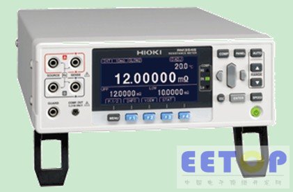

RM3545和日置以往的机型相比,测量范围更广,测量精度也更高。而且,提高了最小分辨率,能够捕捉更加细微的变化。
另外,RM3545具备多路转换器功能。若安装作为选件的专用单元,则可以4端子按照顺序自动测量最多20处的电阻。从而大幅提高了测量效率。

1. (1) 测量范围和测量精度
去年我司发售了适用于产线的RM3544以及便携式、适用于维修、保养的RM3548。另外,以开发为最终使用对象的RM3545和旧机型3541相比,扩大了测量范围,而且还提高了基本精度。
(2) 最小分辨率
分辨率是指可读取的最小单位。此分辨率越小,则可捕捉到更加细微的变化。RM3545的最小分辨率为0.01μΩ,与旧机型3541相比,提高了一位。
2. 具备多路转换器功能(使用4端子可按照顺序自动测量最多20处的电子零部件的电阻)
主机安装选件中的多路转换器单元Z3003的话,则可以使用多路转换器功能。通过该功能,仅1个单元可以4端子方式安装顺序自动测量最多10处的电阻,从而大幅提高测量效率。主机可安装2个Z3003单元,因此最多可自动测量20处的数据。
比如在三相马达的内部有许多线圈、分解器等电子零部件,若操作人员手动的分别测量这些元件会非常浪费时间。而因为多路转换器功能是自动测量,所以在此发挥了非常大的作用。
3. 具备测量误差,充实了接触检查功能
在电子零部件测量中,由于测量端子没有完全接触到被测物,可能会出现测量误差。为了防止这种情况发生,设计了接触检查功能,能在测量端子没有完全接触的进行错误判断。由此,大大提高了测量的可靠性。
4. 轻松判断合格与否,以声音进行提示
测量电阻时,提前检查被测物是否在规定范围内。这时,主机通过主机发出较大的声音来提示检查结果。而且,使用选件中的LED判断灯,不需要看主机画面,直接通过手边的LED灯即可判断,大大提高了工作效率。
