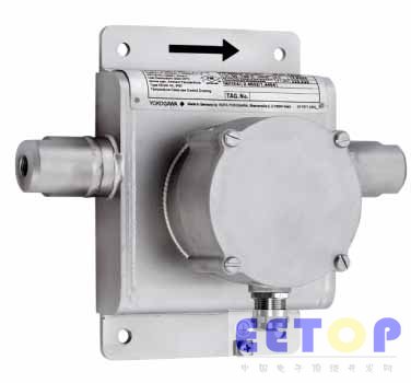

横河电机集团宣布即将于8月15日推出ROTAMASS LR——世界最小型双弯管科里奥利质量流量计。
新型ROTAMASS LR采用可靠的双弯管和自排水设计,是横河电机ROTAMASS系列产品中,用于低流量管线气体和液体流量测量的重要补充。
ROTAMASS LR的设计同时适用于液体和气体,液体应用时,有效调节比多达2,000:1,气体应用时多达5,000:1,质量流量测量量程范围从10.5 g/h达40 kg/h,液体测量精度可达读数的±0.15%,气体时可达±0.5%。

1. 双弯管设计,理想均衡稳定性能
工艺振动常导致零点稳定性波动,降低测量精度,而ROTAMASS LR采用的双弯管技术有效地去除了工艺振动对主要测量元件的影响。当流体密度变化时,单管科里奥利流量计会变得不平衡,而且会像发射器一样动作。而ROTAMASS LR双管中的质量变化相同,不受工艺管线的影响,因此可以保持平衡。由于不受环境温度波动的影响,ROTAMASS LR还可以在变化的工艺条件下保持出色的零点稳定性。双管采用C-22合金制造,受热膨胀性能比其他传统不锈钢材料好。
2. 独特的管内温度传感器,确保可靠测量
管温测量在质量流量和密度测量中非常重要。通常,如果管表面积非常小,则使用科里奥利流量计测量温度会很困难。而ROTAMASS LR解决了这个难题,通过使用管内温度传感器,可以确保工艺温度范围在-50℃~+150℃时的准确快速测量,这项特性在低流量科里奥利流量计市场上还是独一无二的。
3. 稳定的不锈钢支架
ROTAMASS LR具有气密的二次安全壳,可承受压力高达65 bar,在低流量市场中确立了新的安全标准,可用于高达400 bar的高压应用。它还支持各种各样的焊接过程连接。与市面上大部分流量计不同,ROTAMASS LR没有使用衬垫,所以泄露的风险降到了最低。
4. 隔热与加热套选项
为了避免流体组分分离和气体冷凝,隔热与加热套可选件可供选择。
