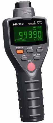

日置HIOKI于2010年10月推出新品FT3405/3406转速计。用于测量马达、风扇等高速运转的物体的转速的仪器。该产品设计人性化,充分考虑到使用者的安全及舒适性,同时在制造技术上精益求精,其实比以往产品更经久耐用。
特点

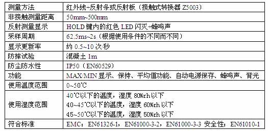

•延长了测量距离、提高了安全性
  通过红外线这种非接触式的测量,将转速的测量距离比以往提高了2.5倍,达到500mm。由于能够在一定距离外对旋转的被测物进行测量,从而提高了安全性。
•适用于严峻的测量环境中,提高了耐久性
  仪器通过了混凝土1m的防摔试验。而且,防尘防水性也符合IP50标准(EN60529),因此可用于灰尘较多的恶劣环境中。通过提高耐久性,让用户在较恶劣的环境中也能放心的使用。
•便于现场使用的设计
  新产品采用了便于现场测量时使用的设计。有方便在暗处查看的带背光灯的大屏幕。灯光保持键和蜂鸣声能确定是否正常测量。单手即可稳固的握住仪器。从用户角度出发进行了改善,因此大大提高了操作性。
•可用于多种测量
  新产品除了可非接触测量,还有多种前端形状各异的接触式转换器(选件)可选,适用于各种用途。
  另外,FT3406还具备模拟输出功能,可以用HIOKI的记录仪测量旋转的变化情况。

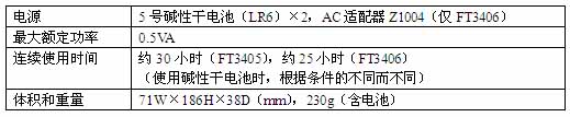

主要参数
