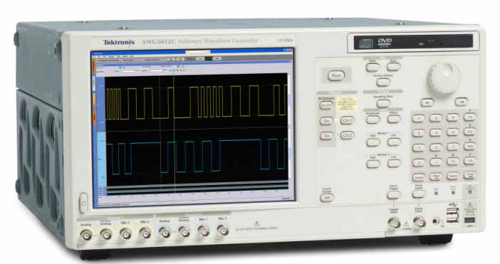

泰克公司日前宣布推出AWG7000C和AWG5000C系列任意波形发生器 (AWG),增强了业界最强大信号发生解决方案家族的性能与适用性。
与以前的AWG仪器相比,全新的 “C” 系列泰克 AWG将波形创建时间缩短45%,这对那些用于有效检定高速串行和宽频带RF/微波设计等性能要求极高的应用至关重要,因为这些应用往往需要大量波形。根据客户的反馈意见,全新C系列AWG融入了前一代AWG的多项备受欢迎的特性,包括公式编辑器、动态跳转和子序列。新型号还配备了更亮的LED显示屏,提供了更快的性能,并通过使用Microsoft Windows 7操作系统实现更强大的安全性。
泰克高性能产品副总裁Lynne Camp说:“复杂设计的验证、检定和调试要求快速且轻松地创建或复现理想或失真的现实世界信号。凭借高达24 GS/s的采样率,泰克 AWG成为当前市场上唯一能够生成最高达9.6 GHz任意宽频带调制信号的单个设备信号发生解决方案。这种性能、通用性和适用性水平在当今的行业中无与匹敌。”
业界最具通用性的信号发生解决方案
许多关键的市场细分领域都需要高性能的任意波形发生器,包括航空电子、雷达、短程无线领域如超宽带 (UWB)、WirelessHD和WiGig的设计与检定任务、以及高速串行接收机测试
通过使用直接合成法准确地创建宽带波形,AWG7000系列非常适合宽调制带宽雷达和通信系统等射频领域的开发。与其它带宽限制在2GHz以下的任意波形发生器不同,AWG7000提供了可满足市场需求的带宽,使其成为当前市场上针对这些领域以及其它领域的最灵活的信号发生产品。
AWG7000系列在高速串行设计这样的应用领域中提供了6 Gbps数据速率,可实现精确的检定。与传统的玛型发生器和误码仪不同,AWG系列提供了高分辨率的实际受损信号发生能力,使其更容易、更快识别余量和问题区域。
在AWG7000和AWG5000系列中提供的动态跳转和子序列,允许创建极为复杂的波形场景,包括损伤、失真和各种调制模式。通过新增的公式编辑器,客户现在可以从他们用来定义波形要求的公式中轻松地创建波形文件。
作为泰克完善测试解决方案中不可分割的组成部分,AWG是RF/微波和串行设计者的理想工具,无论是与RFXpress或SerialXpress软件包都可完美配合。RFXpress简化了雷达和通信应用领域的复杂宽带信号的创建。SerialXpress允许创建精确的波形,用于高速串行数据接收机的设计验证、余量/检定以及一致性测试,并且大大简化信号创建和抖动模拟,从而缩短总体的开发与测试时间。
