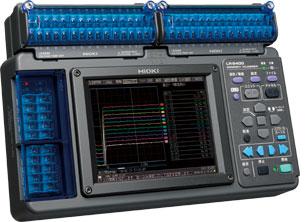

   HIOKI日置将在近期发售数据记录仪LR8400-21系列。LR8400-21系列有集温度、湿度、电压、电阻、脉冲、逻辑等多种可测量参数于一身的优点。标配30通道,更可增加2个(最多60通道)带15通道的端子板。在保持端子板方便使用的同时,产品的大小和之前的产品尺寸差不多,仅A4纸大小这也是一大特点。

  1. 真正实现产品的小型化
     主机的标配30通道,最多能够增加2个15通道的单元。即便增加了端子板,产品的大小仍然和一张A4纸差不多,从本质上实现了产品的小型化。最多可能同时满足60通道的测量
