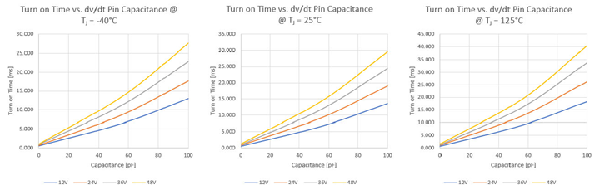

NIV3071 安森美 (onsemi) 的其他 eFuse 具有浪涌电流控制功能,可限制导通容性负载时出现的峰值电流。该功能由一个外部引脚控制,该引脚可以保持开路,或者在 dvdt 引脚和地之间使用一个较小值的陶瓷电容。通过向该引脚添加电容,可以延长输出导通时间,从而降低峰值电流,可以表示为:
以下关系式可用于控制给定 Cload 下的峰值电流:
图 5.导通时间与 dv/dt 引脚电容的关系

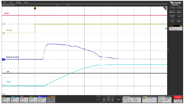

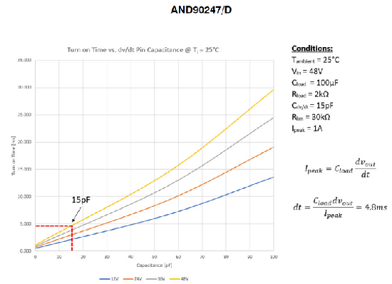

使用上述公式和图 5,用户可以设置导通容性负载时的最大浪涌电流。下面的图 6 和图 7 提供了一个测试用例:
图 6.浪涌电流控制测试用例
图 7.测试用例的测量结果

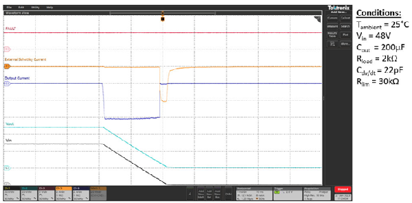

对于较大的容性负载(和低电流直流负载),可以在输出和输入之间放置一个肖特基二极管,如图 8 所示,以在器件关断时保护 eFuse 的体二极管免受过大反向电流的影响。一旦输入电压降至 UVLO 以下,器件就会关断,由于输出电容在完全放电之前维持输出电压,这会在器件上产生反向电压。与此同时,负电压对肖特基二极管进行偏置,提供了在器件周围放电的路径,如图 9 中的测量结果所示。
图 8.使用肖特基二极管防止反向电流情况
图 9.测量流经器件和外部肖特基二极管的电流
