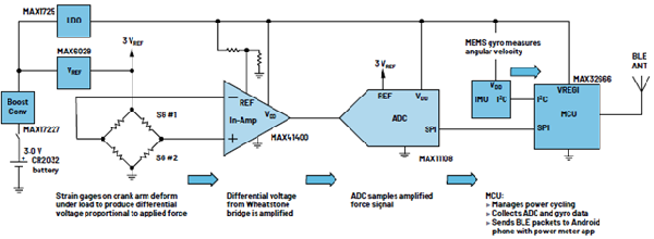

系统描述
完整系统包括:安装在左曲柄臂上的小型窄体PCB,贴在曲柄臂上的应变片,以及Android设备,例如智能手机或平板电脑。Android设备通过BLEPCB接收原始数据,然后计算并显示功率。
3显示了PCB的框图。
整个PCB由一枚CR2032纽扣电池供电。在电池的使用寿命期间,电池的标称3 V电压会发生变化;随着电池电量逐渐耗尽,此电压会逐渐降低。ADC和仪表放大器的基准电压以及电桥的激励电压都需要稳定、精确受控的电压,因此我们使用MAX17227升压转换器将原始电池电压升压至3.8 V。电桥的3 V激励电压和ADC基准电压由MAX6029基准电压源利用3.8 V电源产生。所有IC3.0 V电源电压均由MAX1725 LDO稳压器产生。
3.功率计信号链框图
MAX41400仪表放大器将电桥输出的差分电压放大并转换为单端电压。连接到仪表放大器REF输入的分压器提供1.5 V基准电压。放大后的应变片信号由MAX11108 ADC进行采样。这是一款带串行外设接口(SPI)12SAR ADC。角速度由微机电系统(MEMS) IMU中的陀螺仪测量IMUMCU通过I2C接口控制。
MAX32666 MCU运行的固件控制电路的周期供电,然后采集ADCIMU样本,并将这些数据放入BLE数据包中进行周期性传输。
尽可能降低功耗
PCB上的整个电路/芯片的运行和休眠以一定占空比进行,以充分降低平均功耗。用于检测力的采样速率为25 HzMCU40 ms从深度睡眠模式(该模式下大部分内部电路处于关断或低功耗状态)唤醒一次。然后,固件将各种模拟器件从低功耗状态唤醒。例如,有一个MOSFET晶体管与应变片电桥的激励电压串联,充当开关。当电桥不使用时,该晶体管会切断流过电桥的DC电流。电桥相当于3 VGND之间的1 kΩ电阻,因此当开关闭合时,将有3 mADC电流流经电桥。此电流若一直存在,会大大增加总平均功耗。仪表放大器有一个关断输入引脚,该引脚通过MCU的通用输入/输出(GPIO)进行控制。除了对力信号进行采样的短暂时间外,仪表放大器处于关断状态。类似地,在对力信号进行采样并读出值之前和之后的时间里,ADC一直保持低功耗状态。为使ADC在低功耗和活动状态之间转换,需要写入SPI命令。最后是尽量降低IMU电流消耗。由于仅使用陀螺仪而不使用加速度计,因此加速度计始终保持低功耗模式。陀螺仪仅在捕捉和读取样本所需的极短时间内处于活动状态,其余时间处于低功耗状态。此外,角速度仅以1.6 Hz的速率进行采样。本文稍后将展示IMU可以完全省去,从而节省更多功耗。在完成对力和可能的角速度的采样并存储样本后,MCU就会返回深度睡眠模式。累积了一定数量的样本后,MCU将其打包成BLE数据包并进行传输。当电路板不使用时,与电池串联的滑动开关会将电池与其余电路断开。
当使用IMU且电路板运行时,3 V电源下测得的平均电流消耗为760 μA,因此平均功耗为2.3 mW。这是包括惠斯通电桥在内的整个系统的功耗。CR2032电池的典型电量为225 mAh,因此其工作寿命约为296小时。如果移除IMU,则3 V电源下的电流消耗降至640 μA,平均功耗为1.9 mWCR2032电池的工作寿命将是352小时。

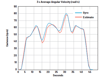

角速度估算
4显示了转一整圈所测得的作用于自行车曲柄臂的力的切向分量(以牛顿为单位)。当曲柄臂旋转时,作用力的切向分量周期性变化。
4.曲柄臂上的力与时间的关系(40 ms采样间隔)
原则上,可以通过对力信号进行信号处理来计算角速度。信号处理算法利用MATLAB®进行编程。基本方法是取一个由连续的力样本组成的向量,然后用公式6所示的正弦函数来拟合。
A是幅度,ω是角速度,Φ是相位,B是偏移量。
优化成本函数由公式7给出。这是最小二乘成本函数,其中ŷ是实测数据点的向量,y是公式6的输出。
为使公式7中的C值最小,我们利用MATLAB最小搜索非线性规划求解器来求得AωΦB的值。我们只使用求得的ω值,而不使用其他值。估算当前样本向量的ω之后,采集下一组连续样本并重复该过程。在极少数情况下,最小化搜索无法收敛,并且成本远高于正常水平。在这种情况下,丢弃计算出的ω值,而使用先前的值。
为了验证这一概念,我们使用BLE嗅探器捕捉自行车运行期间传输的一系列数据包。数据包中包含角速度和力的样本。利用MATLAB脚本提取数据包的内容并进行后处理。5中绘制了每分钟的估计踏频(以转数为单位),并将其与陀螺仪指示的踏频进行了比较。
5.角速度估算
