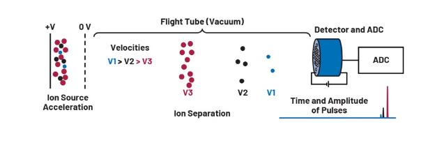

在TOF MS中,短时电离事件形成的离子通过静电场加速,因此不同m/z的离子具有相同的动能,但速度不同。这些离子随后沿着无场漂移路径行进,并以不同的飞行时间到达检测器——较轻的离子先于较重的离子到达,如图2所示。在实践中,由于加速区域中初始空间分布和能量(或速度)的差异,相同m/z的一组离子的飞行时间会分布形成一个窄至几百皮秒(ps)的脉冲。每个脉冲是对应于多个独立离子到达事件的信号之和,通常由半峰全宽(FWHM)参数来表征。

图2.飞行时间质量分析仪图解
检测器(例如微通道板(MCP)检测器)检测传入的离子并产生脉冲电流。电流由时间数字转换器(TDC)或高速ADC记录。虽然TDC的速度极快,可以低至几皮秒,但它用于记录脉冲幅度的动态范围有限。高速ADC可以实现2 GSPS或更高的速度,分辨率可达10位、12位甚至更多位数,因此可以准确记录脉冲的时序和幅度。我们接下来将介绍影响TOF MS性能的高速ADC的重要规格参数。

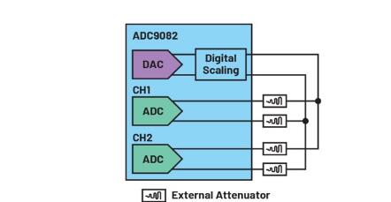

MxFE可智能集成RF ADC、数模转换器(DAC)、片内数字信号处理和时钟/锁相环(PLL),支持多芯片同步。市场上也有仅配备高速ADC的MxFE器件。为了简化起见,我们的基准测试使用了AD9082,其集成了ADC和DAC,如图3所示。集成DAC用于生成FWHM为0.5 ns的窄高斯脉冲串,其幅度由数字缩放和外部衰减器组合来控制。高斯脉冲比用于ADC表征的典型单音信号更接近质谱中的信号。设置两个ADC通道对信号进行数字化处理:CH1针对通过改变外部衰减器使之饱和或衰减的各种幅度;CH2作为参考,用于高于90%满量程(FS)且未饱和的信号强度。在我们的测试中,采样速率为6 GSPS,以便为每个脉冲提供足够的样本。
图3.使用AD9082进行高速ADC测试的框图

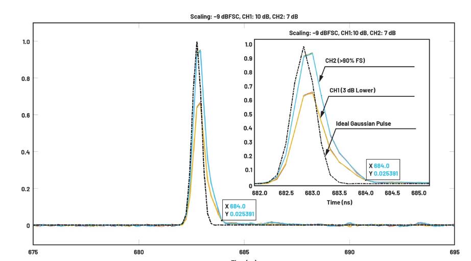

对于每次测试,我们采集>10 µs数据,并重复进行数据采集10次以检查重现性。我们在MATLAB®中基于数据绘制曲线并进行分析。对于每种测试情况,将10次重复采集数据进行对比并绘制曲线。图4显示了测试中的单个脉冲,其中CH1比CH2低3 dB。两个通道的10次重复采集很好地重叠,表明数据采集具有高重现性。
图4.10次重复采集重叠表明数据采集具有高重现性

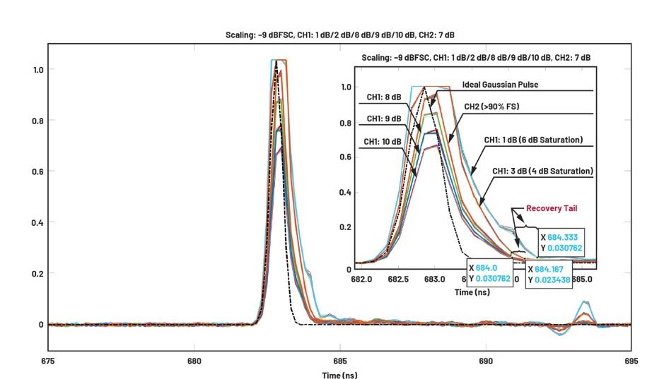

AD9082 ADC具有过载保护电路,如果输入幅度超过上限,此电路将会激活。如果保护电路被激活,则在脉冲的下降沿通常会出现恢复拖尾,从而导致FS处出现峰值削波和恢复拖尾。较短的恢复拖尾对于时间精度很重要,因此对于TOF MS的质量测量也很重要。图5显示了饱和(最高6 dB)或衰减的五种情况的曲线。对于6 dB饱和,恢复拖尾小于0.4 ns,表明保护电路激活时恢复展宽极小。

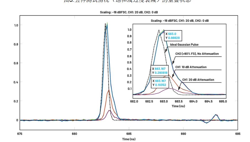

为了测试弱输入下的ADC性能,我们采集了衰减10 dB和20 dB的信号,如图6所示。信号的清晰迹线是在10% FS,即衰减20 dB,表明ADC产生的噪声极小。

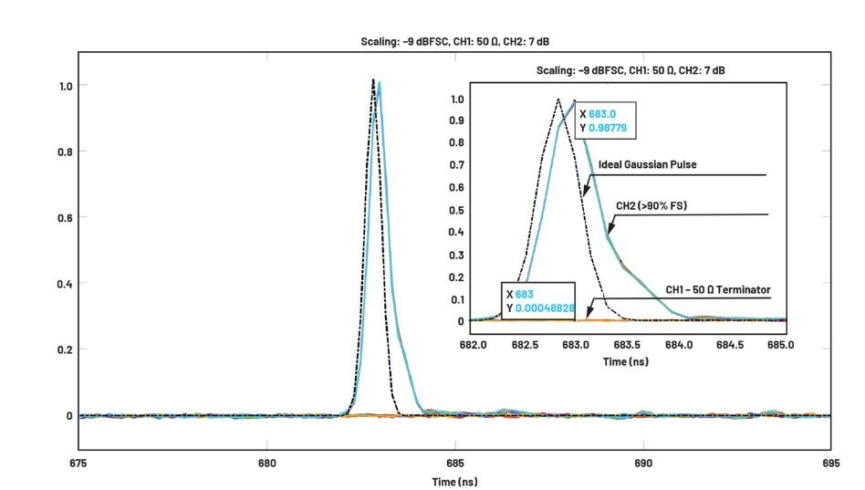

对于ADC本底噪声,CH1连接了50 Ω端接电阻,而CH2保持在>90% FS,如图7所示。

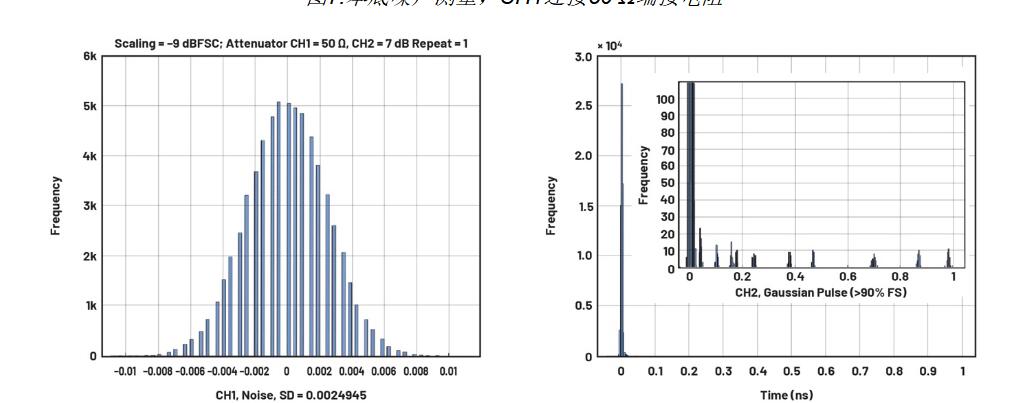

我们通过绘制直方图并计算标准差来分析噪声数据,如图8所示。此情况的标准差为0.0025,表明FS时的SNR为52 dB。
图5.五种测试情况(饱和或过度衰减)的重叠状态
图6.输入衰减10 dB和20 dB的测试情况
图7.本底噪声测量,CH1连接50 Ω端接电阻
图8.本底噪声(CH1,左)和FS信号(CH2,右)测量结果直方图

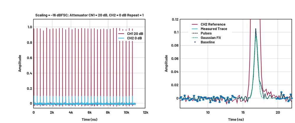

为了进一步量化时间测量精度和噪声性能,我们对每个脉冲进行分段,峰值位于一个30 ns窗口的中心。然后,我们用高斯模型拟合每个脉冲,以测量其FWHM。我们使用30 ns窗口中每侧12 ns的数据(总共24 ns)作为噪声计算的基线。
图9显示了输入为10% FS的测试情况的完整采集图,以及使用高斯拟合和分段基线的单个脉冲放大图。表1列出了平均值、测得的FWHM和计算的SNR。
图9.输入为10% FS的测试情况下进行FWHM和SNR测量的脉冲和基线分段
