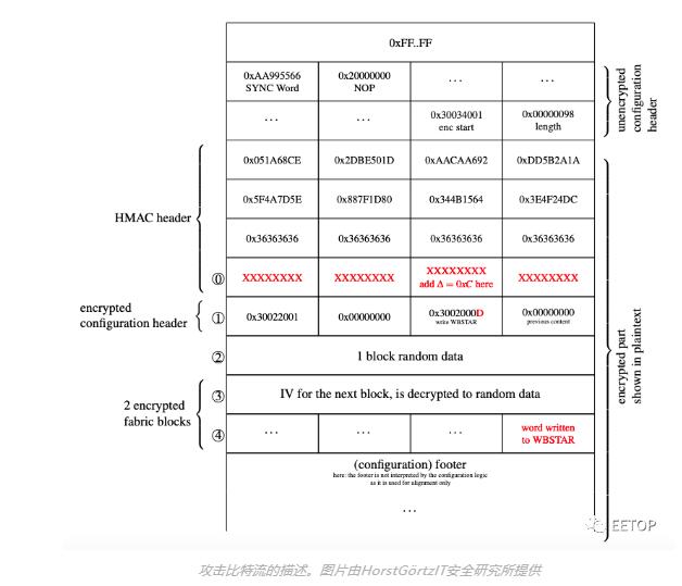

FPGA包含一个称为位流的板载文件,比特流用于对FPGA进行编程,因此设计人员可以使用多种加密方法来保护该文件。霍斯特·戈茨IT安全研究所和马克斯·普朗克安全与隐私研究所的研究团队成功突破了FPGA比特流的这些加密障碍。
比特流结构概述。图片由HorstGörtzIT安全研究所提供
如果黑客能够重新获得这些研究人员的努力,他们将完全控制FPGA和以FPGA为核心的终端设备。此外,他们可以将硬件Trojan插入FPGA并窃取其中拥有的任何知识产权。
赛灵思也认识到加密比特流在安全性中的重要地位。在应用笔记中,Xilinx提供了逐步指南,以使用Xilinx的Vivado设计套件将加密的比特流生成并编程到Xilinx 7系列FPGA中。
破解比特流加密
Xilinx的7系列FPGA数据表中描述,“除了XC7S6和XC7S15外,所有7系列FPGA都可以使用256位AES加密和HMAC/SHA-256认证来保护包含敏感客户IP的FPGA位流,以防止未经授权的设计复制。”
但是,当FPGA的更新和备份功能显示了一个网关时,研究人员可以通过该网关在线配置时更改加密的比特流,从而使研究人员能够突破这些安全措施。在这个配置过程中,研究人员将解密的信息重新路由到一个“WBSTAR配置寄存器”。一旦研究人员点击重置,他们就可以读出内容。
攻击比特流的描述。图片由HorstGörtzIT安全研究所提供
可以在他们发表的研究论文d "The Unpatchable Silicon: A Full Break of the Bitstream Encryption of Xilinx 7-Series FPGAs." 中阅读该研究团队“白帽黑客”方法的全部详细信息。
