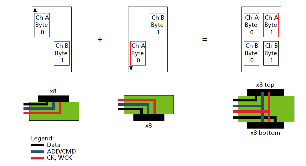

GDDR6控制器支持两种模式,正常x16模式和Clamshell x8模式。在x16模式下,控制器提供了每通道16位的双通道接口,可以连接一个GDDR6颗粒。在Clamshell x8模式下,如图4所示,控制器提供了每通道8位的双通道接口,可以连接两个GDDR6颗粒。Clamshell模式提供了一种在不改变控制器带宽的情况下,通过在两个GDDR6颗粒间share地址和命令总线将容量加倍的一种方法。
图4 GDDR6 Clamshell模式
