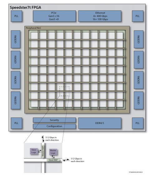

Speedster 7t FPGA上的二维片上网络(2D NoC)不是由可编程逻辑搭建,而是固化的ASIC逻辑实现,固定运行频率为2GHz,NoC使用一系列高速的行和列网络通路在整个FPGA内部分发数据,从而在整个FPGA结构中以水平和垂直方式分发数据流量。NoC中的每一行或每一列都有两个256位的、单向的、行业标准的AXI通道,可以在每个方向上以512 Gbps(256bit x 2GHz)的传输带宽运行。总带宽高达27Tbps。
图2  Speedster 7t FPGA NoC 和 接入点NAP
在Speedster 7t的二维片上网络中,每个交叉节点都有两个网络接入点(NAP),如图2所示,一个是master,一个是slave。整个器件总共有160个这样的接入点,这样可以保证无论逻辑放置在器件的任何地方,工具都能找到最近的NAP,使之走上二维片上网络。数据在二维片上网络上传输也会有延迟,数据没经过一个网格的长度,延时会增加2~3个时钟周期,也就是1~1.5ns(时钟固定为2GHz,所以一个周期为0.5ns)。

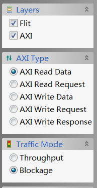

在NoC Performance View页面的右边有一个选项列表,可以显示不同条件下NoC占用情况。第一个选项是选择显示的协议,Flit还是AXI。第二个选项是选择显示哪种AXI Type。第三个选项是选择显示模式,Throughput模式还是Blockage模式。
图4 NoC Performance View选项

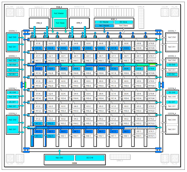

在Throughput模式下,绿色代表高吞吐量,浅蓝色代表中等吞吐量,深蓝色代表低吞吐量,如图5所示。
图5 NoC Performance View的throughput模式

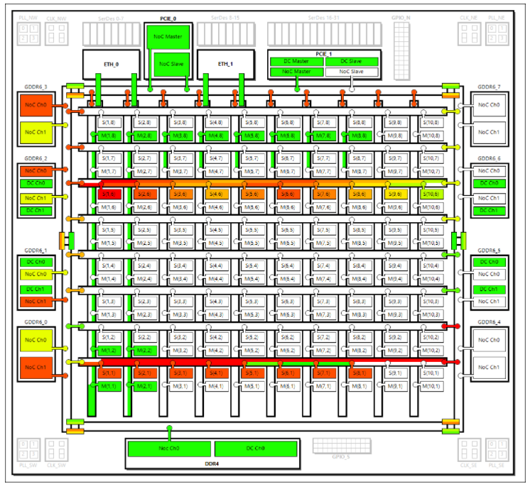

在Blockage模式下,红色代表拥塞程度最高,黄色代表拥塞程度中等,绿色代表拥塞程度低。如图6所示。在图中用鼠标悬停在有颜色的部分,在悬浮的窗口中会显示图中对应的具体的log文件中的信息,包括时间点以及哪条会话。
图6 鼠标悬浮显示
       所以通过NoC Performance View的工具,我们可以很直观的看到二维片上网络的使用情况,哪里利用率比较高,哪里利用率比较低,根据这个工具我们可以更容易的为逻辑指定更适合接入点NAP去接入到而且片上网络,从而使二维片上网络更高效的运行。
