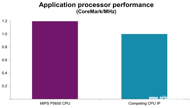

仔细看了这份新结果,我们发现,MIPS P5600 CPU可比其直接竞争的产品提供高20%的性能,而且面积显著地缩小。
MIPS P5600能以更小的面积提供高20%的原始性能
MIPS P5600的CoreMark/MHz t分数甚至比英特尔的台式机CPU产品还要高。举例来说,Intel® Core™ i7-2640M处理器在2.8 GHz,能达到14513.79 CoreMark,也就是5.18 CoreMark/MHz ─ 比MIPS P5600的最新结果低了约10%。
在所有的可授权CPU中,MIPS P5600拥有最高、且经过验证的CoreMark分数。

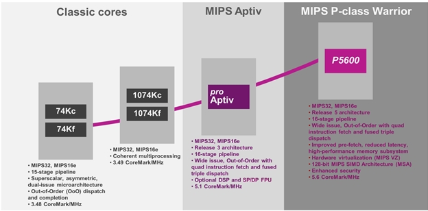

这款高端MIPS CPU同时也是我们第三代多指令执行(multi-issue)、乱序(Out-of-Order,OoO)、可完全合成处理器的系列产品之一。下图所示为长期以来高性能MIPS CPU的演进过程,从74K和proAptiv一直到今天。
高端32位MIPS CPU的演进
MIPS P5600比前一代的proAptiv CPU新增了多项功能提升,包括增强的提取效率、缩短的L2缓存延迟以及预提取功能。此外,还改善了缓存重播与内存歧义消除(disambiguation),能提升各种真实世界的性能(如内存复制性能)。
