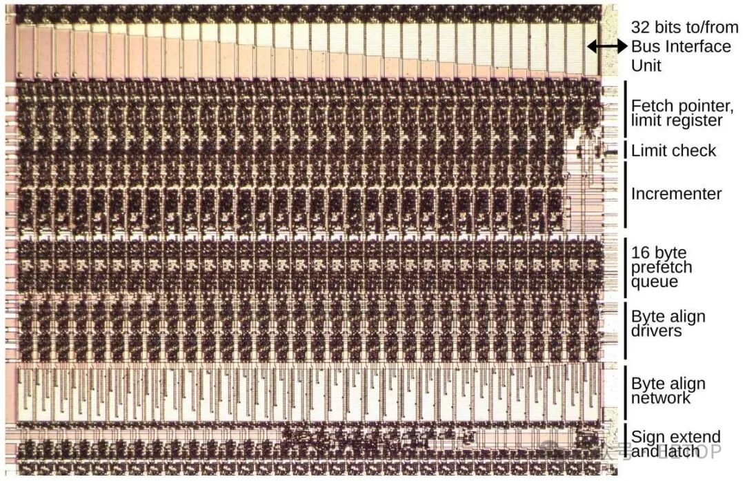

下图放大展示了预取器及其主要组件。你可以看到,相同的电路(在大多数情况下)是如何重复 32 次,形成垂直条带的。顶部是来自总线接口单元的 32 条总线线路。这些线路通过总线接口单元在数据通路和外部内存之间建立连接。当右侧的 32 条水平线分支并形成 32 条垂直线(每个位对应一条)时,这些线路形成一个三角形图案。接下来是取指指针(fetch pointer)和限制寄存器(limit register),以及一个用于检查取指指针是否已到达限制的电路。注意,增量器和限制检查电路的两个低阶位(右侧)的电路缺失了。在增量器的底部,你可以看到某些位位置的电路与其他位置相比,有一块缺失,打破了重复块的图案。16 字节的预取队列在增量器下方。尽管这个内存是预取器的核心,但它的电路占用的面积相对较小。
A close-up of the prefetcher with the main blocks labeled. At the right, the prefetcher receives control signals.
预取器的特写,标注了主要模块。在右侧,预取器接收控制信号
预取器的底部会根据需要对数据进行移位以对齐。一个 32 位的值可能会跨预取缓冲区的两个 32 位行拆分存储。为处理这种情况,预取器包含一个数据移位网络来对数据进行移位和对齐。这个网络占用大量空间,但这里没有有源电路:只有水平和垂直导线组成的网格。
最后,符号扩展电路(sign extend circuitry)会根据需要将有符号的 8 位或 16 位值转换为有符号的 16 位或 32 位值。可以看到,符号扩展电路非常不规则,尤其是在中间部分。一个锁存器存储预取队列的输出,供数据通路的其他部分使用。

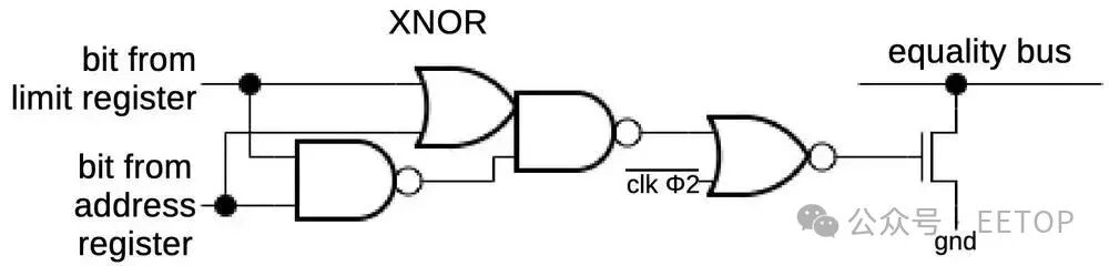

比较两个值看似简单,但 386 使用了一些技巧来加快比较速度。基本思路是使用 30 个异或(XOR)门来比较两个寄存器的位。(为什么是 30 位而不是 32 位呢?因为每次取 32 位,地址的最低两位是 00,可以忽略。)如果两个寄存器匹配,所有异或结果都为 0;如果不匹配,至少有一个异或结果为 1。从概念上讲,将异或门的输出连接到一个 32 输入的或(OR)门,就能得到期望的结果:如果所有位都匹配,输出为 0;如果存在不匹配,输出为 1。但遗憾的是,出于电学原因,使用标准 CMOS 逻辑构建一个 32 输入的或门是不现实的,而且它的体积大到难以融入电路。相反,386 使用动态逻辑来实现一个分散的或非(NOR)门,预取器的每一列中有一个晶体管。
下图展示了一位相等比较的实现。其机制是,如果两个寄存器不同,右侧的晶体管会导通,将相等总线(equality bus)拉低。这个电路重复 30 次,比较所有位:如果有任何不匹配,相等总线会被拉低;如果所有位都匹配,总线保持高电平。左侧的三个门实现异或非(XNOR);这个电路可能看起来过于复杂,但它是实现异或非的标准方法。右侧的或非门会在时钟相位 2 之外阻止比较(其重要性将在下文解释)。
This circuit is repeated 30 times to compare the registers.
这个电路重复 30 次以比较寄存器

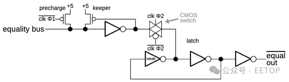

相等总线水平穿过预取器,如果有任何位不匹配,总线就会被拉低。但是什么让总线保持高电平呢?这由下面的动态电路负责。与常规静态门不同,动态逻辑由处理器的时钟信号控制,并依赖电路中的电容来保存数据。386 由两相时钟信号控制。在第一个时钟相位,下方的预充电晶体管导通,将相等总线拉高。在第二个时钟相位,上方的异或电路被启用,如果两个寄存器不匹配,就将相等总线拉低。同时,CMOS 开关在时钟相位 2 导通,将相等总线的值传递给锁存器。“保持器”(keeper)电路会在相等总线未被显式拉低时保持其高电平,以避免相等总线上的电压缓慢消散的风险。保持器使用一个弱晶体管,在总线未被激活时保持其高电平。但如果总线被拉低,保持器晶体管会被 overpowered 并关闭。
这是等值比较的输出电路,该电路位于预取器右侧
这种动态逻辑降低了功耗和电路尺寸。由于总线在相反的时钟相位充电和放电,避免了通过晶体管的持续电流(相比之下,像 8086 这样的 NMOS 处理器可能在总线上使用上拉电阻。当总线被拉低时,电流会流过上拉和下拉晶体管,这会增加功耗,使芯片更热,并限制时钟速度) 。

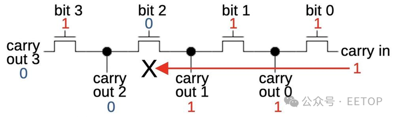

计算进位在概念上很直接:如果值的末尾有一个由 1 组成的块,所有这些位都会产生进位,但进位会被最右边的 0 位阻止。例如,递增二进制数 11011 会得到 11100;最后两位产生进位,但零位阻止了进位。早在 1959 年,英国曼彻斯特大学就开发出了实现这种功能的电路,被称为曼彻斯特进位链(Manchester carry chain)。
在曼彻斯特进位链中,为每个数据位构建一个开关链,如下所示。对于 1 位,闭合开关;对于 0 位,打开开关(开关由晶体管实现)。为了计算进位,从右侧输入一个进位信号。信号会通过闭合的开关,直到遇到一个打开的开关,然后被阻断。进位链上的输出为我们提供了每个位置所需的进位值。
曼彻斯特进位链的概念,4 位。
由于曼彻斯特进位链中的开关都可以并行设置,且进位信号能高速通过开关,所以这个电路能快速计算出我们需要的进位。然后,进位会并行翻转相关的位,比直接使用加法器快得多地得到结果。

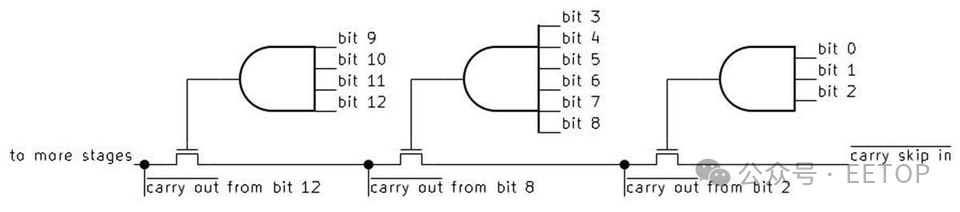

但这个电路对于期望的性能来说仍然不够。增量器并行使用了第二种进位技术:进位跳跃(carry skip)。其概念是查看位块,并允许进位跳过整个块。下图展示了进位跳跃电路的简化实现。每个块由 3 到 6 位组成。如果一个块中的所有位都是 1,与门(AND gate)会导通进位跳跃线中的相关晶体管。这允许进位跳跃信号以块为单位(从左到右)传播。当它到达一个包含 0 位的块时,相应的晶体管会关闭,像在曼彻斯特进位链中那样阻止进位。与门都并行工作,所以晶体管会快速并行导通或关闭。然后,进位跳跃信号通过少量晶体管,无需经过任何逻辑(进位跳跃信号就像一列快车,跳过大多数站点,而曼彻斯特进位链是到所有站点的慢车)。与曼彻斯特进位链一样,进位跳跃的实现需要在线路上使用预充电电路、保持器 / 放大器和时钟控制逻辑,但我将跳过细节。
一个抽象且简化的进位跳跃电路。块大小与 386 的电路不匹配。
一个有趣的特点是大型与门的布局。一个 6 输入的与门是一个大型器件,难以适配增量器的一个单元。解决方案是将该门分散在多个单元中。具体来说,该门使用标准的 CMOS 与非门(NAND)电路,NMOS 晶体管串联,PMOS 晶体管并联。每个单元有一个 NMOS 晶体管和一个 PMOS 晶体管,链在末端连接以形成所需的与非门(对输出取反得到所需的与功能)。这种分散的布局技术不常见,但能使每个位的电路大致保持相同大小。

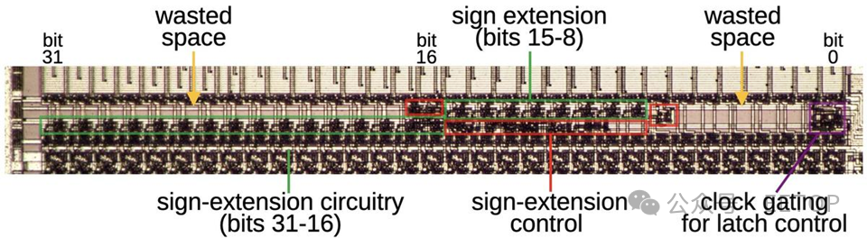

这个电路在芯片上的布局有些不同寻常。预取器的大部分电路由 32 个相同的列组成,每列对应一个位。8 上面描述的电路只实现了一次,使用了大约 16 个门电路(未显示缓冲器和反相器)。尽管如此,该电路被挤在第 17 位到第 7 位的位置,导致布局出现了不规则性。此外,与 386 处理器的其他部分相比,该电路在硅片上的实现方式也很特别。386 的大部分电路使用两层金属进行互连,尽量减少多晶硅布线的使用。然而,上面提到的这个电路还使用了长段的多晶硅来连接各个门电路。
符号扩展电路的布局。该电路位于预取队列的底部。
