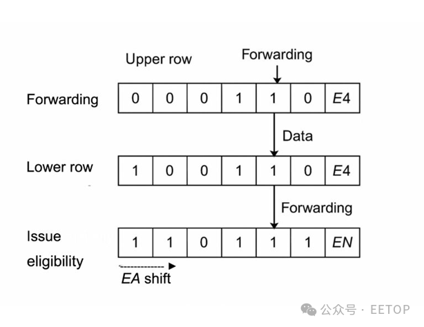

Scoreboard机制—— 移位寄存器方法
可以把双行Scoreboard想象成一个传送带系统。每个寄存器都有两条轨道。上行轨道监控数据在流水线中的位置;下行轨道监控数据何时准备就绪。每个时钟周期,这些传送带上的标记都会移动一步,推进每条指令的时间线。
转发跟踪器—— 上行轨道这一行作为移位寄存器运行,在流水线阶段之间移动一个单例“1”,精确跟踪将生成结果的指令的位置。这使得无需直接访问寄存器文件就能进行转发。
发布资格跟踪器—— 下行轨道第二行独立地跟踪结果何时可用,使用一串从最早可用阶段开始的“1”。如果依赖的指令在数据准备好之前需要它,发布就会停滞。否则,就立即进行。

每个架构寄存器都有自己的Scoreboard “页面”,其中包含上行和下行轨道。因此,Scoreboard是一种稀疏的、分布式结构,概念上是一个 3D 数组,按寄存器名称(深度)、流水线阶段(列)和逻辑类型(上行与下行轨道)进行索引。由于两行都与流水线时钟同步移位,因此不需要多周期仲裁或停滞传播。
