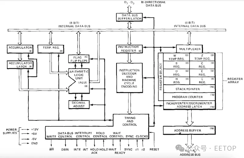

英特尔8080的核心是一款八位处理器,配备16位地址总线,能够访问多达64KB的内存。它以2MHz的时钟速度运行,尽管后来推出了更快的变体,如3.125MHz的8080A-1。该处理器包括七个通用八位寄存器(A、B、C、D、E、H和L)、一个16位栈指针和一个16位程序计数器。其指令集包含70多种用于数据传输、算术运算、逻辑运算和控制流的操作。
英特尔8080的功能框图
从物理上看,8080采用六微米(6000纳米)工艺技术制造,包含大约6000个晶体管。它采用40引脚双列直插式封装(DIP),实现了与支持芯片之间更好的连接和接口。然而,8080需要多个电压源(+5V+12V-5V)才能工作,同时还需要外部芯片,如i8224时钟发生器和i8228总线控制器。

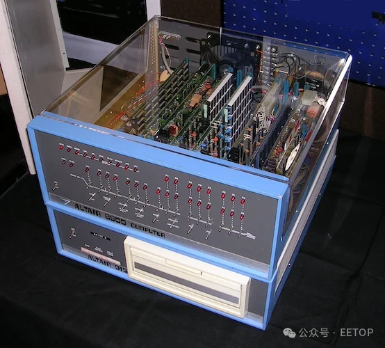

8080的发布标志着计算行业的一个转折点。它驱动了Altair 8800——最早的个人计算机之一——的成功,这一成功激发了比尔·盖茨(Bill Gates)和保罗·艾伦(Paul Allen)开发BASIC解释器的灵感,从而促成了微软的成立。在游戏行业,8080被用于早期的街机热门游戏,如Midway的《枪战(Gun Fight)》和Taito的《太空侵略者(Space Invaders)》,这些游戏为电子游戏革命奠定了基础。
MITS Altair 8800是一款早期的个人计算机,其得以实现得益于8080 CPU。图片由迈克尔·霍利(Michael Holley)通过维基共享资源(公共领域)提供。
