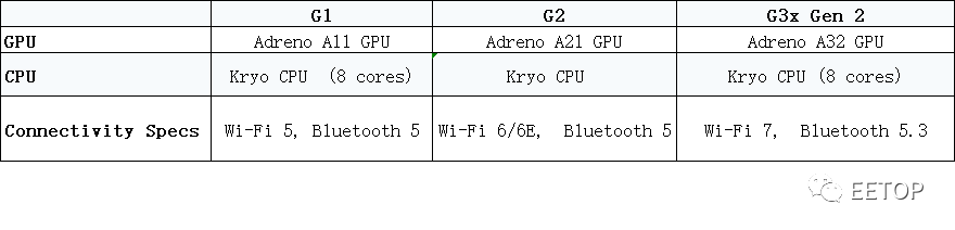

据高通技术公司产品管理高级总监Mithun Chandrasekhar介绍,三个子系列产品在用途上可分为:G1 Gen 1主要面向云游戏,G2 Gen 1则适用于云端游戏和安卓游戏。G3x Gen 2则配置硬件加速光线追踪、游戏超级分辨率、XR眼镜连接等高端游戏特性。

Snapdragon G1 Gen 1 游戏平台是一款适用于紧凑型低功耗游戏设备的新型 SoC。
Snapdragon G1 产品专为支持无风扇手持游戏设备而设计,优化了电池寿命和能效。为此,G1 采用基于 8 核 Kryo CPU 和 Adreno A11 GPU 的架构。该设备支持 802.11ac 11x1 标准以及蓝牙 5 的连接。
G1层可以支持每秒60帧的全高清1080p视频播放。高通预计 G1 系列将用于远程控制台游戏和云游戏服务。

与专注于较轻游戏选项的 G1 不同,高通的Snapdragon G2 Gen 1 游戏平台 专为 PC 游戏和 Android 游戏等较重的工作负载而设计。这两个系列之间的主要区别是 G2 包含 Snapdragon X62 5G 基带芯片。G2 系列支持 mmWave sub-6GHz 技术、Qualcomm FastConnect 6700、802.11ax 2x2 和蓝牙 5,更具备低延迟连接能力。
G2 系列围绕 8 核 Kryo CPU 和 Adreno A21 GPU 构建。支持 4K30 的视频捕捉功能以及高达 144 FPS 的最大设备 FHD+。

最后,高通在 G3x Gen 1 平台的经验基础上推出了Snapdragon G3x Gen 2 游戏平台。
高通声称新的 G3 系列 GPU 速度提高了一倍,CPU 速度提高了 30%。图片(已修改)由Qualcomm提供
G3x Gen 2 系列被称为“发烧友级”游戏解决方案,是 Qualcomm 最新版本中性能最高的产品。它配备 8 核 Kryo CPU 和 Adreno A32 GPU。据高通称,与前代产品相比,这些计算资源使 CPU 性能提高了 30%,GPU 速度提高了一倍。该设备还支持双摄像头,并包括硬件加速光线追踪、游戏超分辨率和 XR 玻璃网络共享等新的高端游戏功能。
G3x Gen 2 采用 300 MHz sub-6 GHz 蜂窝调制解调器,提供高达 10 Gbps 的峰值 5G 下载速度、5.8 Gbps 的峰值上传速度,并支持 Wi-Fi 7 和蓝牙 5.3。
