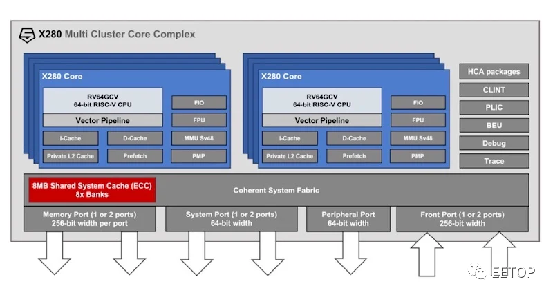

SiFive X280处理器升级瞄准矢量处理
切换到 SiFive 的 Embedded World 公告,该公司发布了其最新版本的 SiFive Intelligence X280 处理器。最初的 X280 版本自 2021 年 4 月开始提供,新的增强功能基于客户反馈。据该公司称,新版本的处理器 IP 增加了主要功能。
新功能包括:
  • 可扩展至 16 核高速缓存一致性复合体
  • “WorldGuard”保护的 SiFive 实施
  • 一个名为 VCIX(向量协处理器接口扩展)的新接口
新的增强型 X280 是一款支持多核和多集群的 RISC-V 处理器,完全支持 RISC-V 矢量扩展标准和 SiFive 智能扩展。它针对边缘的 AI/ML 计算进行了优化,针对 AI 推理、图像处理、数据中心加速和汽车等应用。
