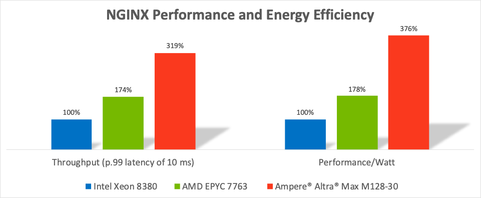

图片8.png NGINX 是一种高性能、轻量级的 Web 服务器。由于采用复杂的事件驱动Event Driven架构,现代硬件上扩展数十万个并发连接。网络、存储和计算的平衡程度决定 NGINX 性能。测试结果显示,基于 Ampere Altra Max NGINX 网络服务器展现了较高的性能优势英特尔 Icelake 3.2 倍,比 AMD Milan 1.8 能效也提升了 2.1 倍到 3.8 倍不等!

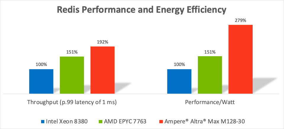

Redis 当前流行的一种内存缓存,用于需要高吞吐量的应用程序中,以满足服务水平协议(SLAs)的规定Ampere Computing 的基准测试团队测量了多个 Redis 实例的总吞吐量,确保 p.99 延迟低于 1 毫秒。由于 Redis 的设计大多是单线程的,所以运行了多个 Redis 实例。测试结果显示,Ampere Altra Max 带来的吞吐量提升 AMD Milan 1.3 倍,英特尔 Icelake 2,每瓦性能的提升是英特尔 Icelake  2.8 倍!

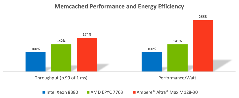

Memcached 是一种用于云计算的内存键值存储,它比 Redis 更早,目前已经部署了近二十年。测试果显示,Ampere Altra Max 吞吐量性能分别比英特尔 Icelake AMD Milan 高出 74% 23%;每瓦性能则分别高出 2.6 1.9 倍。

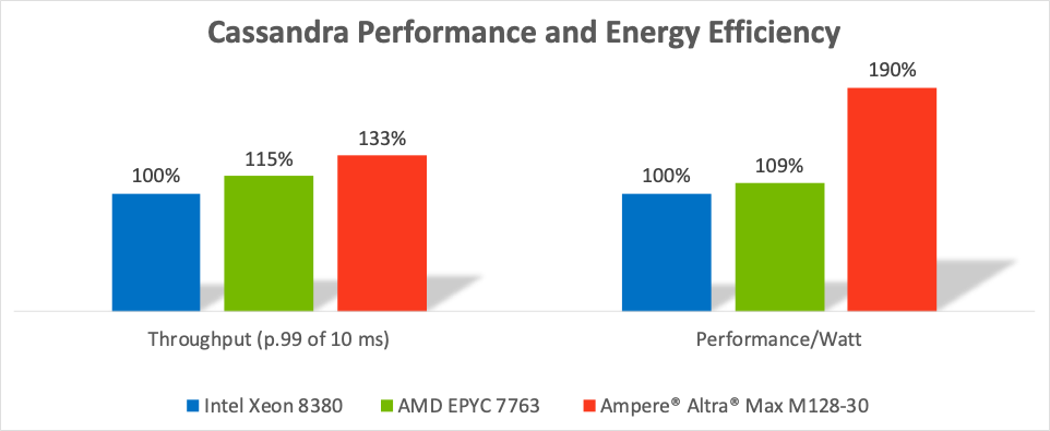

图片11.pngApache Cassandra 是一种主流的分布式 NoSQL 数据库,具备高可用性和容错性。该项测试 cassandra-stress 作为负载生成器,基于横向扩展配置运行多个 Cassandra 实例。在 Cassandra 典型的以写入为主的工作负载上,Ampere Altra Max 的吞吐量英特尔 Icelake AMD Milan 分别提高了 16% 33%p.99 的延迟低于 10 毫秒。而在每瓦性能方面,Ampere Altra Max 英特尔 AMD 两倍,能效领先十分显著!

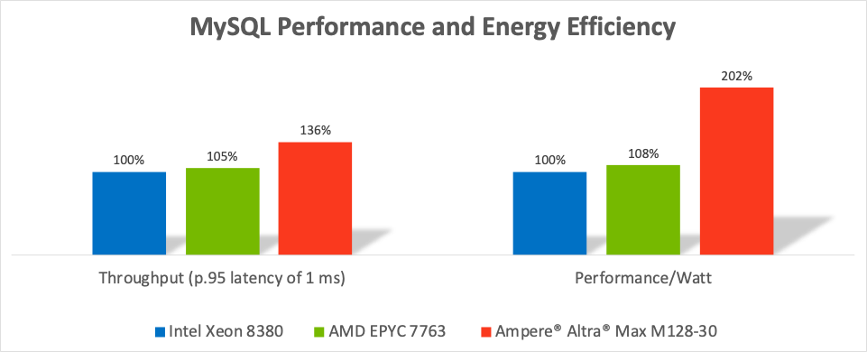

图片12.png MySQL 仍然是云计算中最受欢迎的开源关系型数据库,是 LAMPLinuxApacheMySQLPHP/Perl/Python)网络应用软件堆栈的组件,已有 20多年历史虽然 MySQL 在技术上不是一个云原生堆栈,但多年来,它已经适应了云的模式。目前,大多数公有云服务商都提供基于 MySQL 的网络服务。该项测试借助流行的 sysbench 基准测试工具,发现在吞吐量方面,Ampere Altra Max 英特尔 Icelake 相比有 36% 领先AMD Milan  29% 领先能效方面,Ampere Altra Max 英特尔 AMD 都要高出近两倍。

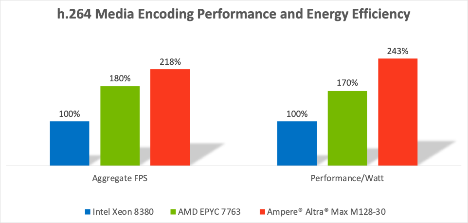

h.264 视频压缩标准用于编码分发视频和音频。该标准于 2004 年首次发布,是现代云中最热门的工作负载之一这项成熟技术已在传统的 x86 处理器上得到了广泛的优化。尽管如此,核心数和每个核心的 2x128  SIMD 向量单元最终使Ampere Altra Max 测试中表现优秀,编码性能比 x86 AMD Milan 英特尔Icelake 分别领先 1.2 2.2 ;每瓦性能则分别领先 1.4  2.4 倍。
