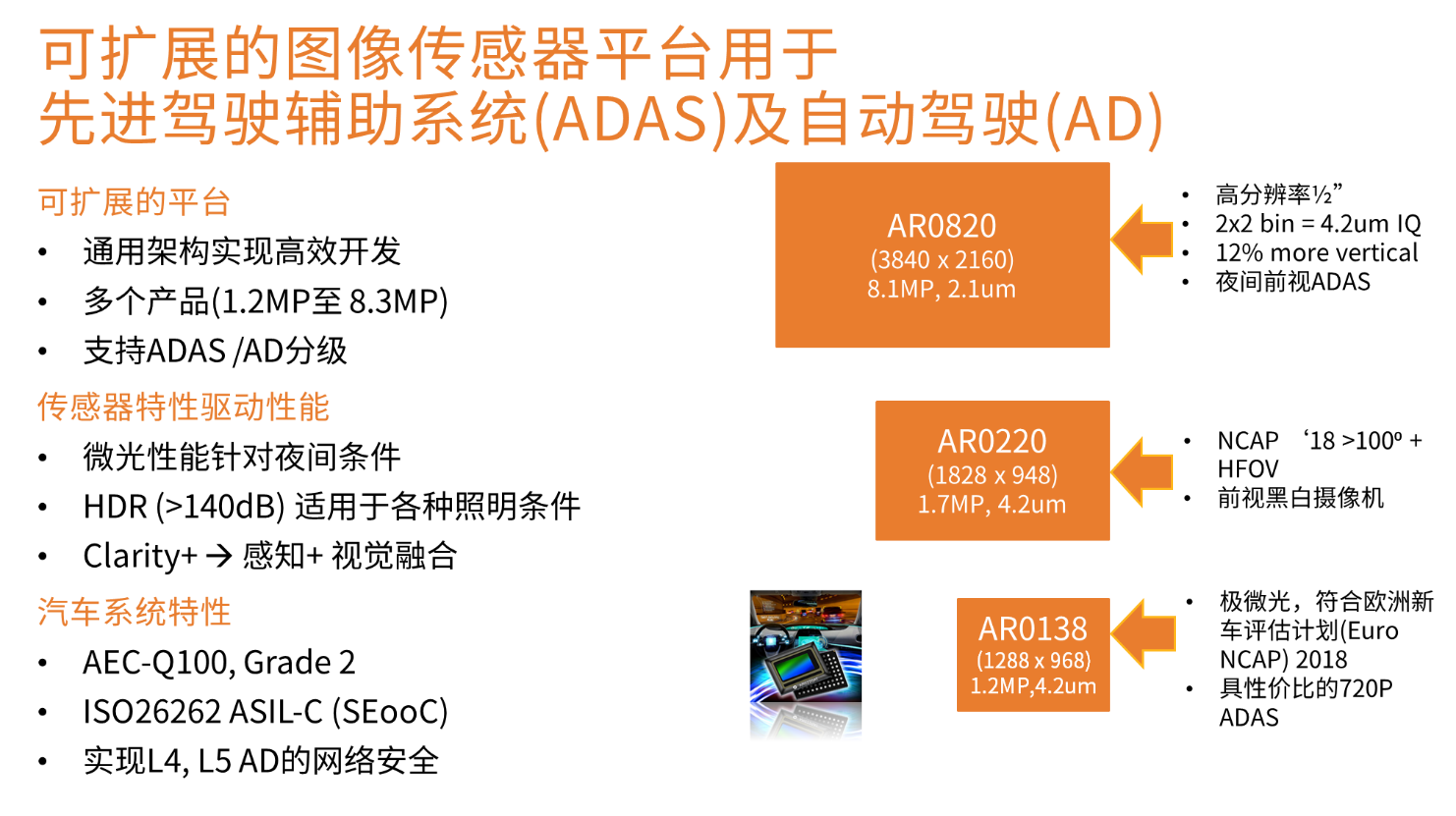

可扩展的图像传感器平台:减少开发时间,降低设计风险,且满足不断发展的
汽车
安全要求
安森美
这可扩展的图像传感器系列包含从130万像素到830万像素的多款产品,具有卓越的微光性能和>140 dB的高动态范围,Clarity+实现感知+视觉的融合,且都符合AEC-Q100车规和ISO26262 ASIL-C,采用通用架构,使
汽车
OEM充分利用现有器件的软件和算法,实现高效开发。其中,4.2 um的AR0138是高性价比的720P ADAS摄像头的理想选择,超低照,符合欧洲新车评估计划(Euro NCAP);4.2 um的AR0220比AR0138的分辨率稍高; AR0820分辨率最高达830万像素,适用于夜间前视ADAS和更高级别的自动驾驶。

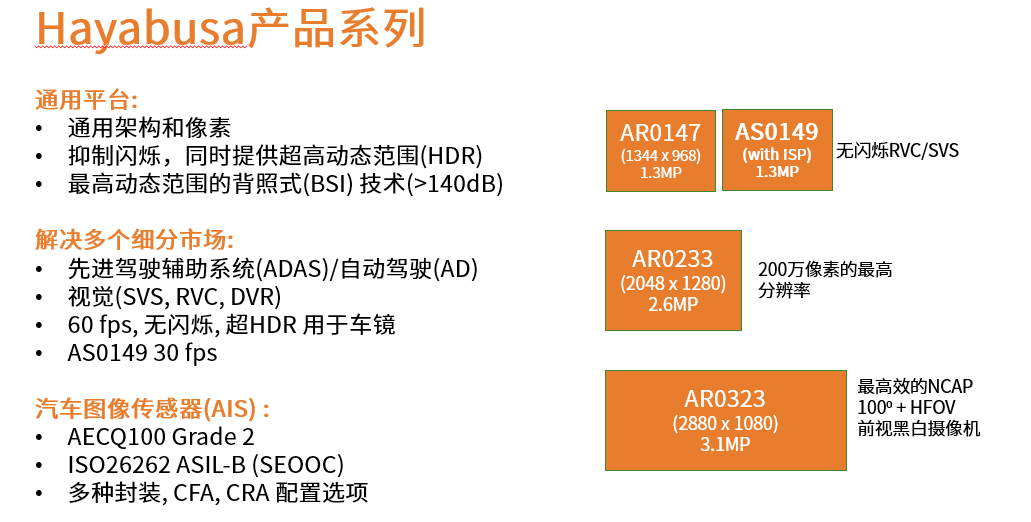

Hayabusa
系列:超级曝光技术解决
汽车
图像世界的挑战
汽车
图像世界通常面临以下挑战:真实世界的场景通常达到120-140 dB,温度范围低于-40C至+ 105C的极端条件,要能在夜间街道上检测到行人或骑自行车的人以符合欧洲新车评估计划 (NCAP),以及交通信号灯/ LED路牌闪烁。
Hayabusa解决上述极端温度条件、高动态范围、LED抗闪烁、功能安全和NCAP评估标准等挑战,是
汽车
图像感知系统的一大突破技术,该系列具有通用架构和像素,提供>140 dB超高动态范围(HDR)同时抑制LED闪烁,采用背照式(BSI)技术,且符合AEC-Q100 Grade 2和ISO26262 ASIL-B,适用于ADAS、全景环视(SVS)、倒车(RVC)、车镜、自动驾驶等多个细分市场。
其中,AR0233AT是260万像素1/2.5英寸 BSI HDR
汽车
传感器,采用超级曝光3.0 um BSI像素 (此前用于高端电影工业的HDR像素技术),具备出色的微光性能,曝光控制的可编程灵活性,单次曝光的动态范围>95 dB,多重曝光可使动态范围>140 dB,在120 HDR+LFM模式下提供60 fps的1080p图像,片上HDR降低系统成本,此外,具备低噪声、低功耗架构系统,功能安全处于领先地位,输出接口达24位 RAW。

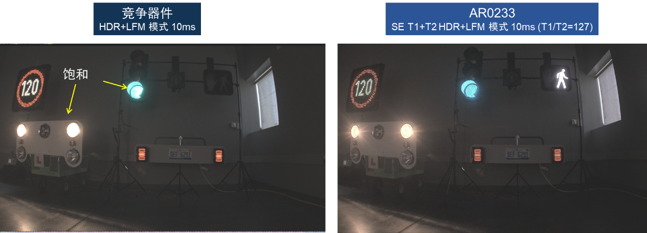

多帧合并过渡区域的SNR:图像融合过渡区的噪声,即信噪比跌落的V字极小值,是评估HDR性能时很重要的因素。这个信噪比极小值对温度敏感,随温度上升会进一步下降。竞品在微光下有更高的噪声。AR0233 显示更高的动态范围; 竞品受到固定光学PD比率的限制。由于灵敏度更高,AR0233在微光下具有更高的SNR,在明亮的HDR场景中可以保持SNR> 30dB;竞品受限于小像素噪声,已经降到了20 dB,温度越高,SNR下降越多,动态范围减小,导致性能恶化。
HDR+LFM:动态范围,是从微光下的低噪(SNR = 1)到HDR帧的信号饱和点之间的范围,以分贝表示。闪烁定义为脉冲光源的开与关; 限制最小曝光时间大于最小脉冲周期,就可以抑制闪烁。衡量对LED闪烁的抑制能力,可以
测量
输入不同频率LED脉冲时,图像传感器输出的调制结果。
测试
中,竞品动态范围较小(交通信号灯和前灯饱和),两个传感器图像均无开/关闪烁(限速标志和尾灯)。
运动伪影:移动场景中物体拖尾和HDR多帧捕获时间上的差异,最终导致图像中运动“重影”的程度。与上一代3重曝光HDR不同,超级曝光+T2提供最小的运动伪影和自然模糊,曝光时间仅很短的1微秒。基于大小像素的方案不会表现出这微小的重影,但会产生如前所述的伪影。
