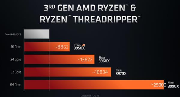

在发布会现场,AMD还大秀了一把跑分,尤其是AMD这一年来最喜欢的CINBENCH R20多线程跑分,64核128线程的3990X跑出了25399分,比24核的3960X差不多翻倍,是酷睿i9-9900K的5倍左右。
这还不算完,如果往前数一数,2013年Intel的HEDT平台处理器旗舰还是酷睿i7-4960X,那时候还不过是6核16线程,其CINBENCH R20跑分不过2000出头,不足现在的1/10,哪怕是同级别的HEDT平台。
当然,我们也要看到其中的差距,锐龙Threadripper 3990X的核心数/线程数也是6年前处理器的10倍了,目前CPU的性能提升基本上是靠多核并行实现的,单核性能远没有多核并行提升这么明显。
此外,如果现在的软件生态跟不上,多核CPU的并行性能也上不去了,因为从32核的锐龙Threadripper 3970X到锐龙Threadripper 3990X核心数翻倍了,性能提升不过50%左右,显然增长的比例也是有问题的,一方面是因为锐龙Threadripper 3990X的加速频率低了,但更多要的还是多核CPU的并行效率递减。
