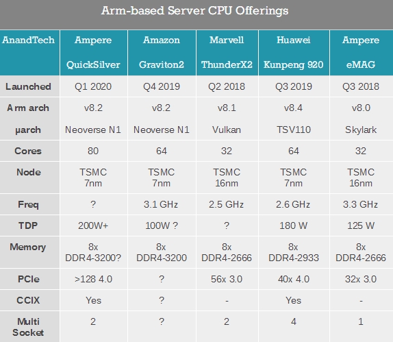

近日,Ampere透露了其下一代产品的不少细节,将在2020年正式发布。
处理器还没有正式名字,代号为QuickSiver(快银),将采用台积电7nm工艺制造,内核基于ARM Neoverse N1继续自研,支持ARM v8.2+指令集,最多达80个核心(80线程),通过ARM CMN-600进行互连。
它甚至支持双路并行,通过PCIe 4.0 CCIX协议沟通两颗处理器,而且支持片外CCIX,可外挂一致性加速器、一致性存储等。
内存继续支持八通道DDR4,频率继续拔高,另外支持至少128条PCIe 4.0。
热设计功耗范围也更广,80核心超过200W,而最低可以做到45W。
面相未来,Ampere还正在开发第二代7nm产品,并且正在设计5nm产品。
各家ARM服务器处理器对比
