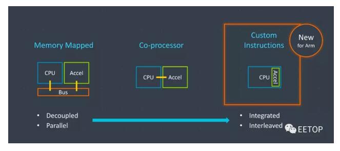

他指出,Arm有一系列加速选项,首先是它的内存映射架构,用于通过总线GPU以及神经处理器单元进行连接。这允许CPU和加速器并行运行,但是总线是瓶颈。客户也可以选择直接连接到CPU的协处理器,不过今天推出的自定义指令将允许客户直接创建他们自己的加速算法,然后直接在CPU上运行。这意味着与内存映射解决方案相比可以获取更低的延迟。
正如Arm所指出的,这种设置为集成客户工作负载加速提供了最低成本(和风险)的途径,因为它不会对影响到现有的CPU特性,并且仍然允许客户使用他们已经熟悉的现有标准工具。

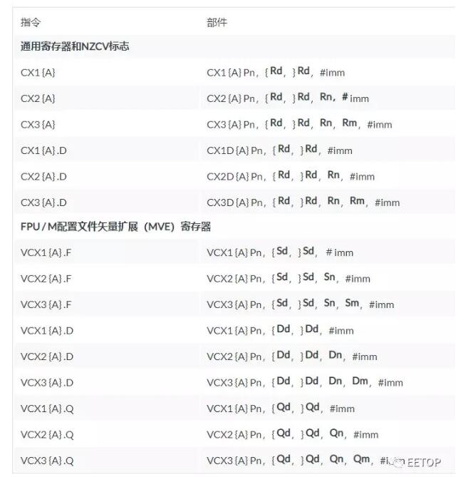

Arm自定义指令允许您在Cortex-M33处理器内部添加可自定义的模块,称为配置空间。该模块由预解码指令驱动,并与CPU的标准算术逻辑单元(ALU)共享相同的接口。将自定义指令添加到可自定义的CPU需要两个步骤:
  1. 提供一个配置文件,该文件列出了要用于添加自己的自定义指令的区域。
  2. 为您自己的自定义指令构建数据路径,并将其集成到配置空间中。
配置空间可以实现以下Arm自定义指令格式之一,由Arm指令集体系结构定义:
